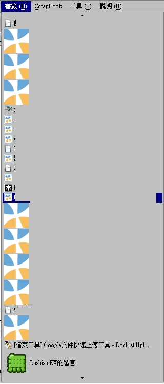

個人書籤圖示大小不知道怎地,
以前都會統一顯示,現在卻會有大有小?
爬了一下文大都在討論如何整個關掉或者一個一個手動修改,
不過我只是想讓他統一顯示而已...
版本 ff 2.0.0.16
456.jpg [47.07 KiB]
被下載 300 次

首先感謝您的回覆。
不過我的問題是大小跑掉,並不是要移除單個或者所有書籤圖示,
印象中安裝fx2.0.0.16後並沒有更改書籤相關的設定,但書籤圖示大小還是如首篇所示,有些網站大小會跑掉。
雖然根據你提供的套件可以把大小奇怪的圖示刪除,
不過我的目的還是希望知道為何大小會跑掉。
個人安裝套件(應該沒有會影響書籤的?):

已經將 configuration mania 暫停使用過,但還是一樣。
另外SB(Scrap Book)是個人認為對圖示無關而擅自縮寫的。

有沒有試過安全模式?
文章發表於 : 2008-09-06, 10:12
註冊時間: 2005-11-02, 21:08
文章: 25
安全模式下不會@@
發現是佈景主題的問題Orz
請問這有辦法自行修改嗎?
一直著重於套件和設定,沒想到是佈景主題的問題...
