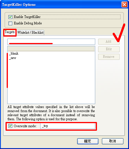

target 屬性,是作用在超連結錨點 a 元素上的,這可以單方面改變使用者開啟頁面時的瀏覽習慣。(在使用 frameset/iframe 設計的多框架網頁算是很重要的功能)
不過 XHTML 網頁規範偏向把這屬性廢掉,交還給使用者自行決定點擊超連結後,網頁要開在哪裡。(主要還是因為螢幕朗讀軟體會被 target="_blank" 開新空白視窗的行為影響,讓部分使用者找不到回上一頁的方法的樣子……雖然大多數的使用者只會覺得一直開新視窗或分頁很煩而已啦。)
而 TargetKiller ,是可以讓使用者端控制 target 行為的工具,不過預設值主要是把開新視窗(照 Fx 預設值是新分頁)的情況減少,想要處理 target 屬性中,除 _blank 和 _new 以外的值的話,還是得自己新增。
但是 TargetKiller 預設值是把點擊後新開視窗的行為砍掉,改成依瀏覽器預設行為的「開在同一頁框」,也就是說,有框架頁的話,就只會開在點下超連結的那個框架頁中。(順帶一提,JavaScript 也能控制相關的瀏覽行為,不過這擴充套件目前並不管那部分的。)
雖然也會有人覺得直接開在同一頁框中挺不錯的,不過有人可能也會希望直接用整個網頁來讀取,這時也能靠 TargetKiller 內的設定來處理。
【設定 TargetKiller 處理 target 的方式】
安裝好後,進 Firefox 上方選單工具列的「工具 → 附加元件 → 擴充套件」中找到 TargetKiller ,雙擊開啟設定畫面。
在「Targets」這項設定頁面中,是讓你輸入 target 屬性中要禁用的值,「_blank」就是開新的空白視窗來開啟網站,「_new」印象中好像也是類似的。其它的你可以自己開網頁原始碼研究一下,只要搜尋會讓你開出新視窗、或開在指定框架頁中的那段超連結文字的位置,把前後有出現的 target 屬性,裡面用到的值拿來實驗一下就行。(不過前面也說過,部分框架頁多少是有必要用這方便瀏覽的,使用時還是自己用得方便最重要。)
而在「Targets」頁面最下面,有個可勾選的確認選項「Overwrite(覆寫)」,跟一個文字輸入欄位,這是讓你輸入一個 target 屬性要用的值,來取代掉你上面禁用掉的那些值。一般來說是用「_top」在目前分頁內開啟超連結目標,但是你喜歡用別的也可以,記得那欄位只能填一個值進去就好。
另外如果使用的是非規格內的值,如 newwin 之類的,這通常是開到指定名稱的框架頁的意思,但是沒有這種框架頁存在時,好像就會另開新視窗,也就是說一些使用 target 但 TargetKiller 會失效的情況,有可能就是因為有使用了非規格內的值。

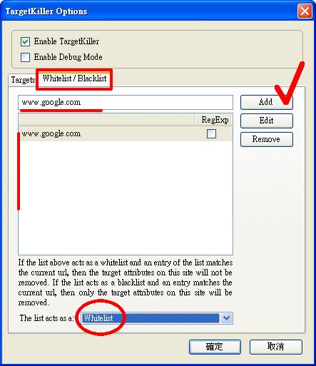

【設定 TargetKiller 處理例外網站的方式】
一樣是在 TargetKiller 的設定畫面,這次換「Whitelist/Blacklist」一頁,這裡可以設定碰上哪些網站時,要停用這個擴充套件的功能(Blacklist),或是停用 TargetKiller 後,只有在碰上哪些網站時,才要啟用(Whitelist)。(還有設定完記得重新載入一下網頁,才會改寫網頁內容。)
基本上只能輸入網址中的關鍵字而已,沒辦法設定太細。另外每一筆資料旁有個 RegExp 的確認選項,那是指「Regular Expression(正規表示式)」,一般人應該也不知道是啥,所以知道的自己看要不要用就好,不是會影響很大的東西。
檔案註釋: 設定 TargetKiller 處理 target 的畫面

檔案註釋: 設定 TargetKiller 處理例外網站的畫面
