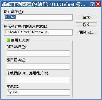

我已經說了 feed 是設成 greatnews, 而且之前沒有問題.
找到了 TELNET:// 的設定, 他已經設定好了, 而且用 IE 開沒問題, 我用 PCman.
附上圖片.
coolcd 寫:
簡單地回答:[/img]
feed 到選項裡找應用程式的相關設定
telnet:// 在 windows 系統設定
檔案註釋: Windows XP 中 TELNET 協定設定截圖2.
poorFF3.png [6.73 KiB]
被下載 257 次
檔案註釋: Windows XP 中 TELNET 協定設定截圖1.
poorFF2.png [7.73 KiB]
被下載 239 次
檔案註釋: FF 3.0.3 中的 feed 設定截圖.
poorFF.png [40.77 KiB]
被下載 260 次

這就奇怪了,你按 telnet:// 的鏈結,不會出現對話方塊問你要用什麼程式開啟嗎?
一般來說,都可以直接在那個跳出來的對話方塊設定要用什麼程式開啟才是。

不管是按連結或是在網址列直接輸入TELNET://,都沒什麼反應。
RSS的話,同樣是用 GreatNews,也沒換版本,按下去 RSS 鈕會跳出 GreatNews 主視窗,但是後續動作卻停止了。

coolcd 寫:

可以確定的是,你那邊 telnet:// 的狀況不太正常
請開一個新的 profile 試試 (FAQ 有教學)
rss 的話,我測了一下,情形與你一樣,猜想可能是 fx2 -> fx3 的變動所致,解決方法暫時想不到,可試試 sage 或 google reader 等其他方式來替代。
