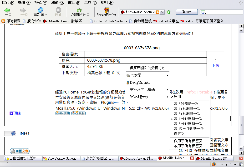

文章發表於 : 2006-08-14, 10:50
註冊時間: 2006-07-05, 18:27
文章: 58
來自: 桃園市東森房屋自強加盟店
k0281 寫:
請問前輩這個要如何設定呢?
選項是灰色的...
請在分頁空白處按右鍵即可設定!

文章發表於 : 2006-08-14, 14:02
註冊時間: 2004-12-09, 21:56
感謝前輩!
這個太方便了~
