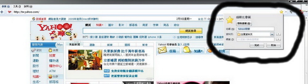

每次只要一開火狐直接按書籤選項就會跳出"編輯此書簽"
安全模式也會跳出
也重灌過
還是一樣無觧 :?:

我不知道你是不是故意的,不過下次麻煩選一下貼圖的空間,或是直接貼到 MozTW 來。(貼圖教學)
然後我不確定你說的書籤選項是不是指選單工具列那的(有檔案編輯檢視那排),不過這問題也許跟設定檔資料夾底下的 localstore.rdf 相關檔案有關,可能把這檔案改改名就會好,但還是先從 Firefox 的安全模式開始試吧。(記得先備份設定檔資料夾)

我也遇到过同样问题,困扰了一段时间没有解决办法。
不过一次重新整理书签,删除了些不再需要的网站,这种现象就从来再没出现过。
如果实在不行,可以试试这个办法,看看会不会是某些书签导致的问题。

我找到原因
因為我開啟卡巴的廣告橫福組檔
難怪我才會看不到
我書籤是用匯入的方式
我把書籤全部砍掉就正常了
怎麼辦
備份的書籤檔案很多都收集很久
難道只能土法煉鋼一個一個試了

終於解決了
我把零散的書籤網址全部丟到一個新增的資料夾就好了

設定檔資料夾下,有個自動備份書籤的資料夾「bookmarkbackups」,你先把舊書籤檔(places.sqlite)改名,再開啟 Fx3,用內建的「書籤 → 組織書籤」去還原那個備份資料夾的舊書籤,慢慢試試看到哪一天的才是正常的,然後再一天天往後還原,並從「書籤 → 最近加入的書籤」去慢慢查到底哪個網頁比較可疑。
(我不知道你用鍵盤按 Alt-b 是不是也會開出編輯書籤的選單,總之先查查看。)
