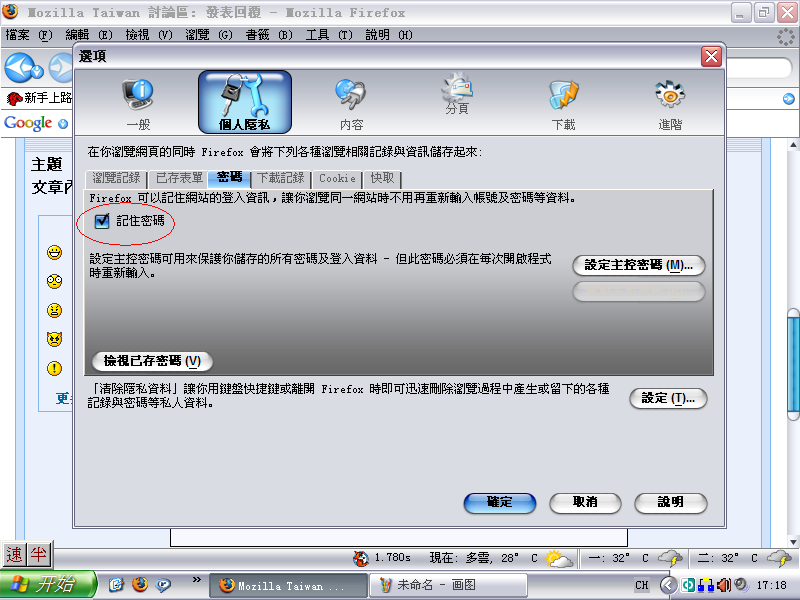

您先按工具(T) :arrow: 選項(O) :arrow:個人隱私 :arrow: 勾選"記住密碼"就行了! :D :D :D
設定示範圖.PNG [89.18 KiB]
被下載 522 次
