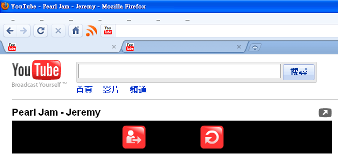

選單工具列的文字消失我有拍到圖。請大家看一下。
我懷疑是記憶體不足之類的。
所以我有去設定把FIREFOX縮到最小就會釋放記憶體的那個東西。
可是還是會有這種情形發生。
雖然不是常常,可是因為我平常都要開很多網頁。
他只要變成這樣我就非得重開機不可。
但因為他又不是當機。火狐就會問我你要關閉多個網頁嗎?

檔案註釋: 反正他就會變成這樣。(不過東西都可以用。例如這首歌還是會撥。MV我也看得見。就是選單工具列的字(連YOUTUBE下方的評論)都不見了。

Hi,要回報問題的時候最好是用原始設定測了再回報,因為這樣才能排除「結果是佈景主題的問題」或「結果是套件的問題」這種情況。可以用安全模式試試看。
另外如果有網頁顯示或使用上的問題,沒有提供網址通常也沒人可以幫你測...

。。。我完全忘了要用原始設定測試這件事。(虧我還先去自我檢測的網頁看過了。OTL)
那麼我已經先用安全模式測過,發現這樣就可以正確存取網頁。(不會亂碼。)
可能會是佈景或是套件或是原始設定?(CONFIG那個)的問題。
因為我用安全設定時勾選了這三個回復原始設定。。。我以為只有這一次。
沒想到就這樣。。。我就只好重裝所有套件跟佈景還有重設CONFIG。XD
