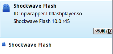

目前轉戰使用Ubuntu中..
我把內建火狐移除改用3.6.4測試版..
將下載來的FLASH 10.1RC2丟入~/.mozilla/plugins中..
但後來不知為什麼又跑出舊版插件..10.0.R45..
變成兩個插件同時掛在火狐內..
會有什麼影響嗎..還是要怎麼解決..
要去哪把另一片的插件給殺掉..??
我剛用搜尋找了一下..找到兩個舊版的那個ID名檔..
1.大小58位元..位置在/usr/share/ubufox/plugins
2.大小115.2KB..位置在/var/lib/flashplugin-installer
是這兩個檔案的關係嗎..??
檔案註釋: 007
Screenshot.png [14.51 KiB]
被下載 1211 次
發表人:  訪客 [ 2010-05-07, 05:41 ]
文章主題 :  Re: 火狐出現兩個FLASH插件
試著在終端機下指令
apt-get --purge remove flashplugin-installer
發表人:  訪客 [ 2010-05-07, 05:53 ]
訪客 寫:
試著在終端機下指令
前面再加上 sudo
sudo apt-get --purge remove flashplugin-installer
發表人:  天邪翼 [ 2010-05-07, 14:21 ]
移 除 後 問 題 解 決 了 .. 感 恩 ..
