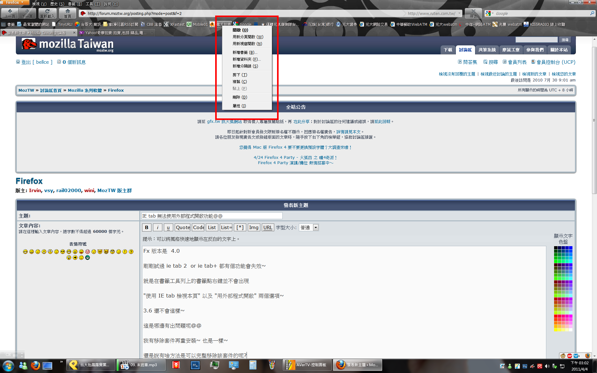

剛剛試過 ie tab 2 or ie tab+ 都有個功能會失效~
就是在書籤工具列上的書籤點右鍵並不會出現
"使用 IE tab 檢視本頁" 以及 "用外部程式開啟" 兩個選項~
如圖
ietab.PNG [383.05 KiB]
被下載 228 次
3.6 還不會這樣~
這是哪邊有出問題呢@@
我有移除套件再重安裝~ 也是一樣~
還是說有啥方法是可以完整移除該套件的呢?

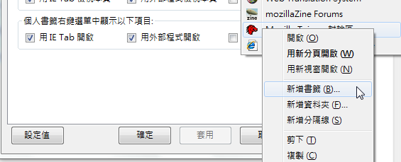

打開 IE Tab 的選項,看看右鍵選單裏有沒有打勾,沒的話勾一下看看。
不過看來我這邊都有這個問題...
你確實要回那兩個東西的話,可以用 userChrome.css 來 workaround 一下:
#ietab2-bookmark, #ietab2-bookmark-extapp{display: -moz-box !important;}
這是作用於 IE Tab 2 的。
至於那啥 IE Tab Plus、IE Tab +、IE Tab (FF 3.6+ & 4+),我個人就建議你不要用了...
sshot-1.png [18.03 KiB]
