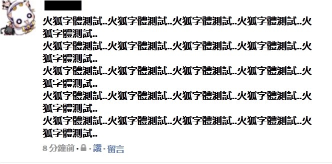

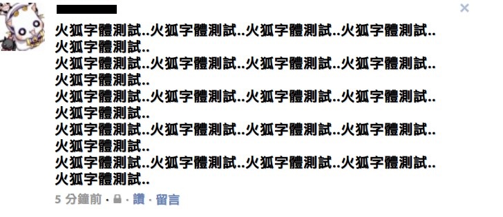

我覺得火狐4在字體這部份的問題蠻大的..
MAC儷黑體..用CSS套用..
有硬體加速..
無硬體加速..
感覺好像不同字體..=.=?
套用一堆字體..都很難看就是了..
有的字體顏色很淡..看起來超痛苦..
檔案註釋: 有加速
456.jpg [87.41 KiB]
被下載 5713 次
檔案註釋: 無加速
123.jpg [84.22 KiB]
被下載 5718 次

你的截圖看來應該已是使用新細明體,所以關於 font family 的設定應該沒有問題,問題可能是新細明體只有內嵌 11px 12px 13px 15px 16px 20px 的點陣字,而網頁的字剛好是 14px,無法用點陣字來顯示,故較為模糊,這應該就是上面談到的 LCD 字跨點顯示的問題。
為什麼 IE9 沒事?我猜,可能是 IE9 並非使用 14px 來顯示那段字,這可能是 CSS 解讀不同導致字體大小不同所致,也有可能是 IE layout 的優化。

Simsun (宋體) 有 12px 13px 14px 15px 16px 17px 的點陣字
所以在 14px 時是清晰的
想解決的話
可以試試修改下列設定為 "" 內的值
font.name-list.sans-serif.zh-CN "SimSun"
font.name-list.serif.zh-CN "SimSun"
font.name-list.monospace.zh-CN "NSimSun"
Mozilla/5.0 (Windows NT 6.1; WOW64) AppleWebKit/534.24 (KHTML, like Gecko) Chrome/11.0.696.16 Safari/534.24
