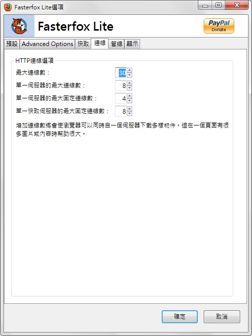

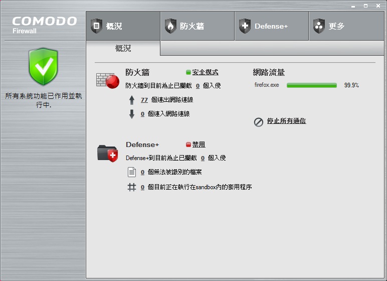

是我的錯覺嗎@@?
我一值以為firefox 在連線數控制上有問題
附帶一提 我還有用bartab在unload分頁
如果堅持使用firefox的話
就裝restart firefox吧
連線數設定.jpg [62.3 KiB]
被下載 564 次
檔案註釋: firefox 連線數
fx.jpg [78.1 KiB]
被下載 475 次
