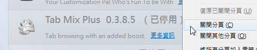

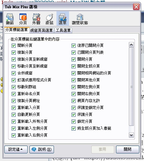

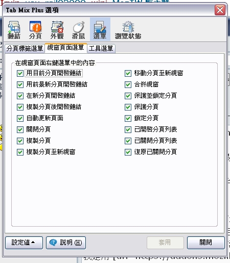

Menu Editor 編輯工具列項目 分頁標簽右鍵選單 頁面右鍵選單
(可能ME沒有新增 關閉分頁 的功能..只是在編輯TMP新增出來的選項..要去開工了沒空測試)
另外..如果你有用分頁類套件..可以看一下有沒有選單設定
我是用 Tab Mix Plus 將分頁標簽中鍵設定成關閉分頁..分頁標簽左鍵連點設定成重新載入..比較用選單或按扭方便 :shock:

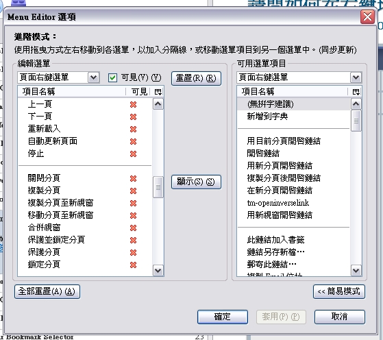

Merci chao 您好~本人有在用Menu Editor最新版本,我看套建設定:
http://lulzimg.com/i17/8051f8.jpg
裡面沒有你說明設定的選項,或者根本我不會設定。
請問 Merci chao 如何正確使用 Menu Editor 設定~
或者是否 Merci chao 大大願意替我寫 userChrome.js 相關代碼。
以上 先謝謝 Merci chao 與 丙 2位大大測試與解說,謝謝!

訪客 寫:
在左邊選 "分頁右鍵選單",右面選 "頁面右鍵選單"。然後在左邊找 "關閉分頁",把它拖到右邊就可以了。
不過剛才試了一下,點了之後沒反應。 :shock:
最後由 Merci chao 於 2011-04-12, 01:11 編輯,總共編輯了 1 次。

看來的確是要 userChrome.js 來做了...
if (location == "chrome://browser/content/browser.xul") {
   let contentMenu = document.getElementById("contentAreaContextMenu");
   contentMenu.insertBefore(document.getElementById("context_closeTab"),
         contentMenu.getElementsByAttribute("label", unescape("%u4E0A%u4E00%u9801"))[0])
               .setAttribute("oncommand", "gBrowser.removeTab(gBrowser.mCurrentTab, { animate: true });");
上面的 %u4E0A%u4E00%u9801 是插入點的元素的 label 的 escape 後字符串,上面的例子是 "上一頁"。
要得到這個字符串,可以按 Ctrl+Shift+J,輸入 alert(escape("名稱")),然後點執行來得到。
