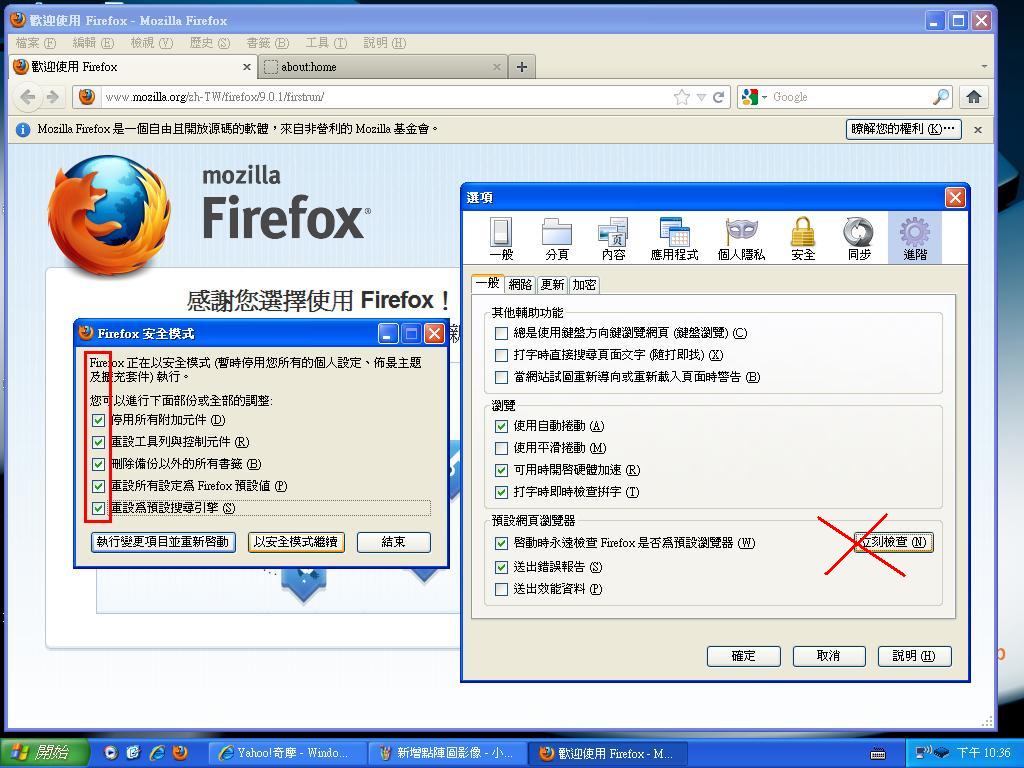

狀況一:【FF無法偵測預設瀏覽器】
在長期使用FF的經驗來說,將FF選項內 → 進階→ 一般
→ 勾選「啟動時永遠檢查Firefox是否為預設瀏覽器」並點擊旁邊【立刻檢查】
系統應該是會跳出一則對話框:
如果已設為預設的話會提示:Firefox 已經是您的預設瀏覽器了。
如果尚不是預設,也會跳出對話框訊息,讓user選擇是否將Firefox設為預設瀏覽器?選擇是或否的提示對話框?
但是小弟的情況是,點擊「立刻檢查」跳不出任何訊息。(或像是根本沒有反應)
同樣、預設瀏覽器當仍是IE時,即使另新開FF,
也不會有任何檢查或提示訊息跳出,通知FF目前不是預設瀏覽器?是否選擇?
那表示、在選項內設定勾選→「啟動時永遠檢查Firefox是否為預設瀏覽器」這也是無效的。
當然,要將FF設為預設瀏覽器,也不是非得用以上這個方法不可,
小弟有試過板上先進所提供的FF登錄檔.reg方式,
或是另從\開始 → 設定程式存取及預設值 →自訂 →選擇預設網頁瀏覽器 →選定Mozilla Firefox方式,
甚至改利用第三方小軟體:SetBrowser,一樣都可以將FF設為預設瀏覽器無誤,
只是覺得很奇怪,若是小弟測試讓IE再搶回預設瀏覽器時,
那麼FF內建選項又會回到像上面一樣,整個失效沒有反應,就算點擊「立刻檢查」也跳不出任何訊息。
必須又得利用FF登錄檔.reg方式,或是方才提過的其他方式,才能再讓FF設定回去預設瀏覽器。
按理說,瀏覽器二者之間,如功能正常,雙方應該都能即時偵測預設瀏覽器,提示訊息讓user便於設定。
不應IE搶去後,但FF搶不回來(在設置正確的情況下),甚至是沒有反應。
所以讓小弟覺得,小弟只是治標不治本,真正的問題並沒有解決。
因為正常來說,FF偵測預設瀏覽器的提示,不應該跳不出來,而讓FF內建選擇預設瀏覽器之設定失效才對。
但苦於小弟一直找不到方法排除問題,也只好先將異況暫且擱置。
只是沒想到,一樣的情況,又衍生到另一個問題。

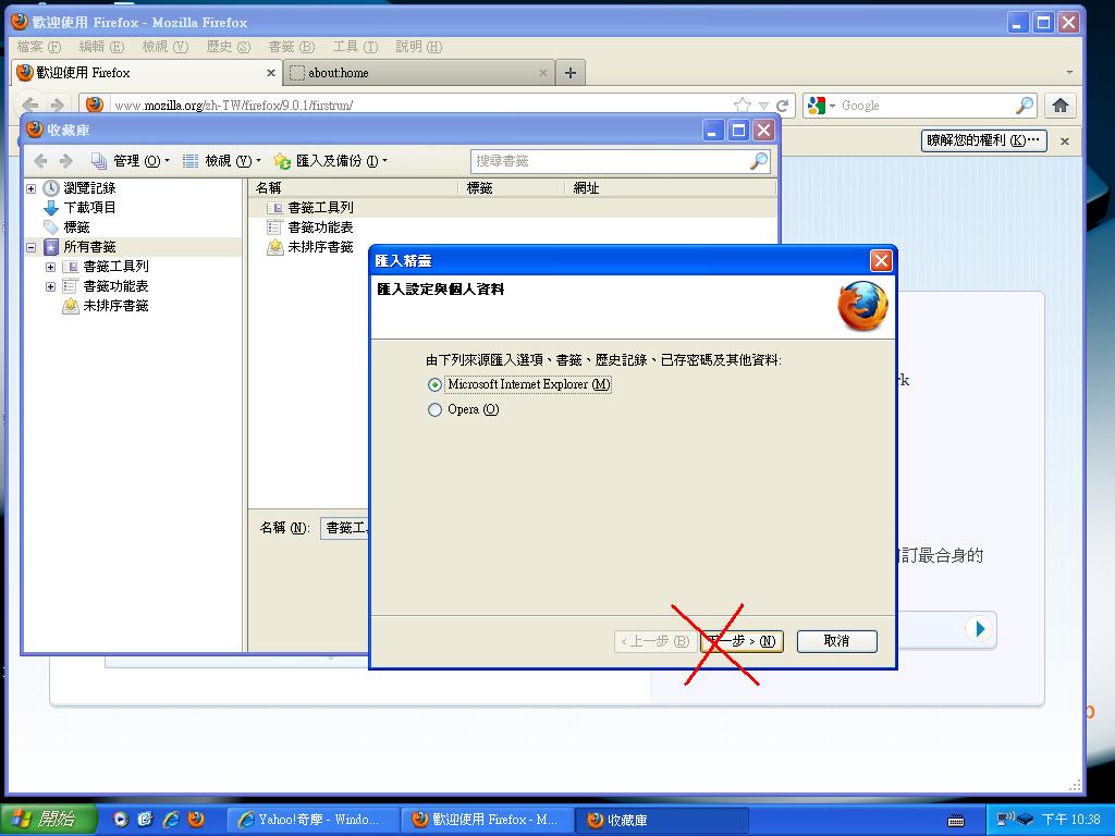

狀況二:【FF無法從其他瀏覽器匯入資料、書籤?】
當叫出顯示所有書籤 →匯入及備份 →自其他瀏覽器匯入資料
→圈選 Microsoft Internet Explorer →點擊「下一步」,介面一樣鎖死,同樣也是跳不出任何接下來的訊息。(或像是沒有反應)
比較奇怪的是,小弟在正常的這台電腦WinXP,在此選單下只有一個 Microsoft Internet Explorer選項,
當然點選下一步之後,應該繼續出現的訊息與步驟都是沒有問題的。
但是小弟這台出問題的筆電(WinXP),在此選單底下,
除了Microsoft Internet Explorer選項之外,尚有一個Opera?
但如果小弟沒記錯,應該除了FF之外,小弟沒有另灌其他瀏覽器,但有問題的這台筆電,
為何會另有一個Opera?小弟真的不清楚原因為何?
但歸納以上二個問題都似有關聯,皆是FF應彈出的訊息或提示對話框,遭遇閉鎖/卡住跳不出來。(或是說沒有反應)
小弟真的在無法自力救濟的情況下,不論是完整反安裝FF,再重新安裝FF(不裝插件),或是將FF以Safe-Mode啟動皆無法解決,
又加上小弟真的不能隨意將OS重灌的前提之下......,
只好來板上求問各位FF先進,是否有遇過如此情況?或是建議應該如何排除問題? 小弟著實感激不盡!
檔案註釋: 匯入設定與個人資料→點擊「下一步」,介面一樣鎖死,跳不出任何訊息。
(或像是沒有反應)
Q2.JPG [94.77 KiB]
被下載 730 次
檔案註釋: 點擊「立刻檢查」跳不出任何訊息。
(或像是沒有反應)
Q1.JPG [143.1 KiB]
被下載 1352 次

狀況一:
安裝其他瀏覽器(google 或 opera)試試看...

小弟依大大建議,另又下載安裝Google Chrome 瀏覽器、以及Opera 11.60、
在下載安裝之後,系統內共計四種瀏覽器。
經測試,關於指定預設瀏覽器問題:
◎OS系統內用IE8
◎Google Chrome
◎Opera 11.60
此三者之間都可互為偵測並隨時設定是否要成為預設瀏覽器(設定後也都正常指向)。
三者瀏覽器匯入匯出之功能都無問題。
◎至於Firefox 9.0.1,還是維持先前二個同樣的狀況。
無法由內建選單指定FF為預設瀏覽器,在選項內勾選後,系統仍然不偵測、不提示,
並且點擊「立刻檢查」也跳不出任何訊息。(或像是根本沒有反應)
至於匯入精靈部份:
即使系統內已灌有Google Chrome 瀏覽器,
此頁選單下也是同樣仍是只有以下二個選項:
●Microsoft Internet Explorer
●Opera
且不論是選擇Microsoft Internet Explorer 或是選Opera

用"免安裝版本"測試看看...
下載
http://portableapps.com/apps/internet/f ... calization

已經透過大大所建議方式,下載並執行Firefox Chinese (Traditional) 正體中文 (繁體) 9.0.1
http://downloads.sourceforge.net/portab ... e?download
為了讓每次測試環境更為單純,已先將Google Chrome、Opera 11.60、Firefox 9.0.1正式安裝版,
此三項瀏覽器完整移除後,再執行Firefox免安裝版。
遺憾的是,情況仍維持先前二個同樣的狀況。
無法由內建選單指定FF為預設瀏覽器,在選項內勾選後,系統仍然不偵測、也不提示,
並且點擊「立刻檢查」也跳不出任何訊息(無反應)。
匯入精靈部份,步驟【下一步】時,點擊後同樣也是跳不出任何接下來的訊息(無反應)。
甚至小弟後來想說,透過本身這台使用正常的桌電,將本身使用正常的FF透過Sync 同步化到這台有問題的筆電,
前置作業都有先將系統內不必要之測試瀏覽器完整移除,包括FF完整刪除再重裝,
但是同步後,狀況也是和上面一模一樣,看不到有任何改變。

發表人:  kuzak [ 2012-02-03, 19:26 ]
文章主題 :  Re: FF無法偵測預設瀏覽器、FF無法從其他瀏覽器匯入資料、書籤?(對話框閉鎖,跳不出來)
原本試過很多辦法,但是都無解。
本打算放棄了,不過因為FireFox近日更新到10.0的原因,
弟就抱著姑且一試的心理,沒想到此問題就都解決了。 :P
連之前無法匯入的問題(不正常顯示Opera),都一併解決了。
之前猜想的沒錯,果然二個問題都是相同的。
