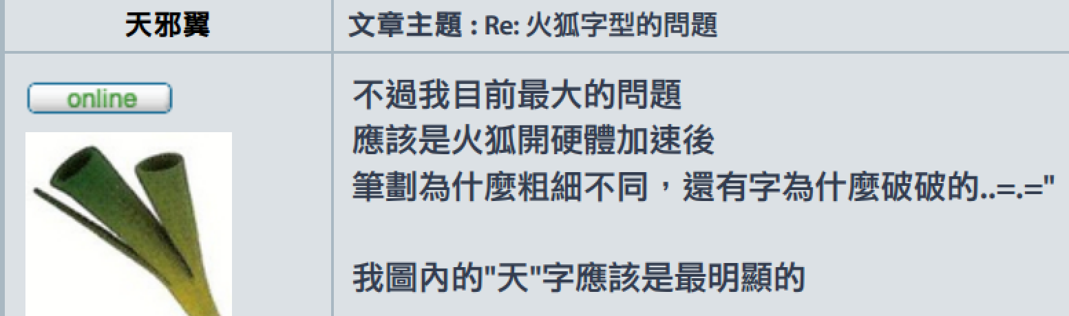

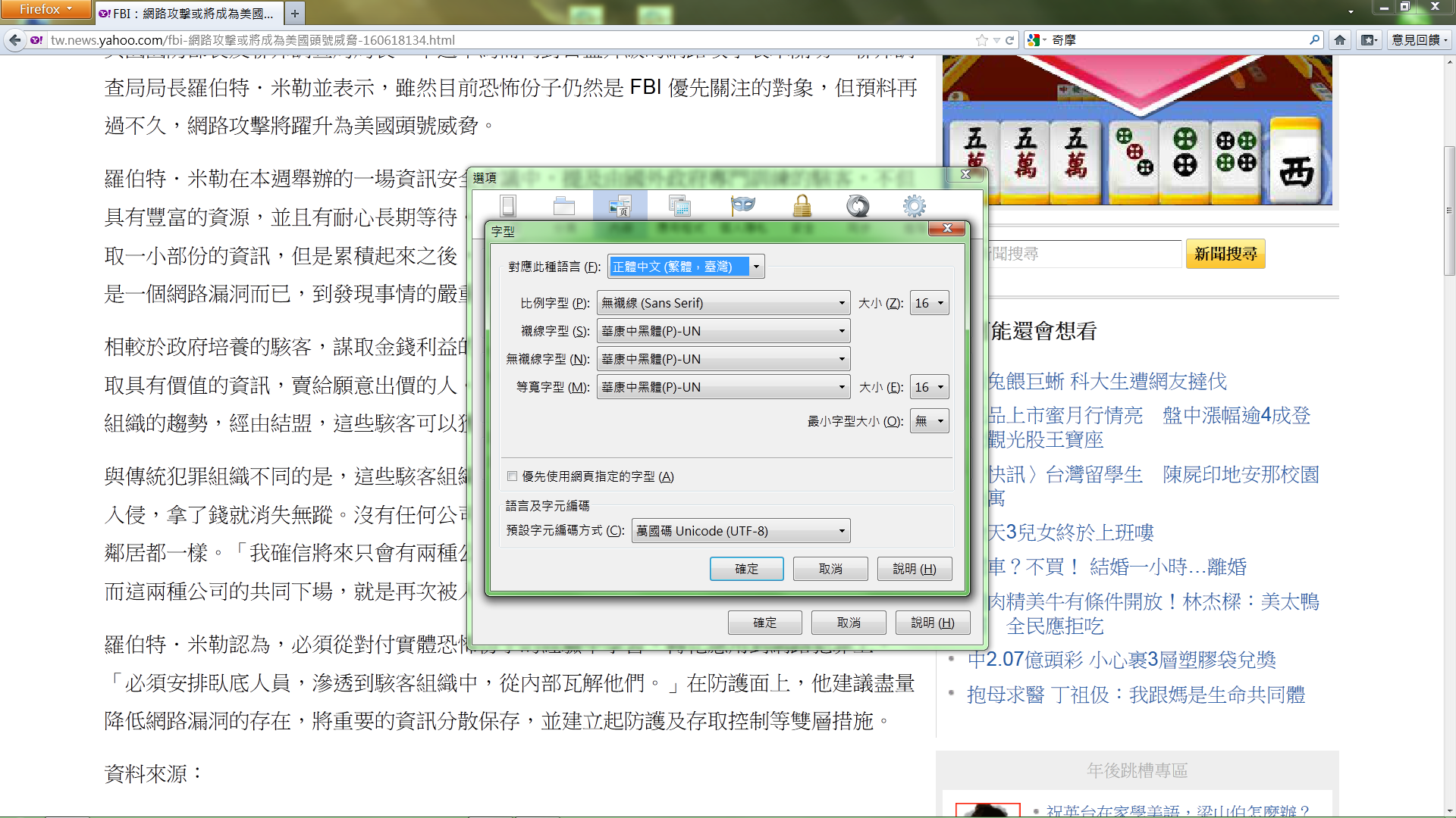

不知道有沒有人注意到
還是我個人問題
我發現火狐在中文網站上
選項=>內容=>進階
修改文字後,中文網址好像完全都不會修改
以奇摩新聞測試
勾不勾選"優先使用網站字型"都一樣
不過勾選"優先使用網站字型"
可以使用STYLISH去套用CSS指定字型
部份網站改字型也沒用
都要用CSS下去改..
沒變化1,拿個粗字的,整個火狐砍掉重啟
沒變化2
傳三張不給傳了 XD
不知為什麼硬體加速開下去會讓字差這麼大
想說有沒有什麼方法能在硬體加速的情況下
保持跟沒加速是一樣的
有硬體加速
無硬體加速
檔案註釋: 沒變1
沒變1.png [637.13 KiB]
被下載 1607 次
檔案註釋: 無硬體加速
無硬體加速.png [174.26 KiB]
被下載 1618 次
檔案註釋: 硬體加速
硬體加速.png [222.86 KiB]
被下載 1619 次

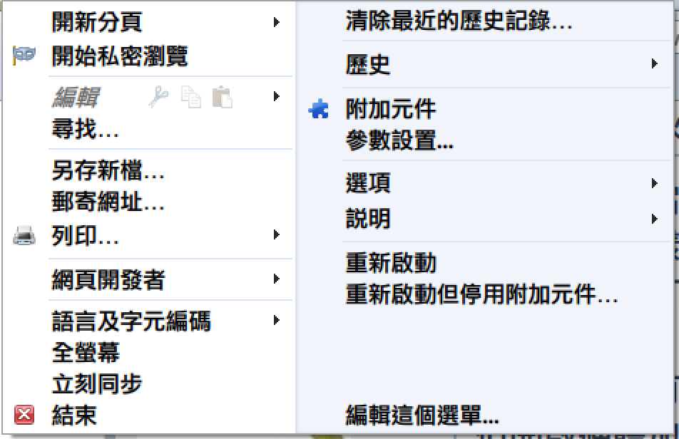

生活在台灣當然是設台灣
那如果是那樣的話
那只好用CSS下去套了..=.=
下面那個我有調過了
但開啟硬體加速
網頁上的字,筆劃粗細會不一樣
有些字也有問題,樓上的日文字也看的出來
不太清楚為什麼硬體加速會影響字體
這問題好像在導入硬體加速時就一直存在的樣子
後來就沒什麼人在討論了
幾乎都是建議關閉硬體加速

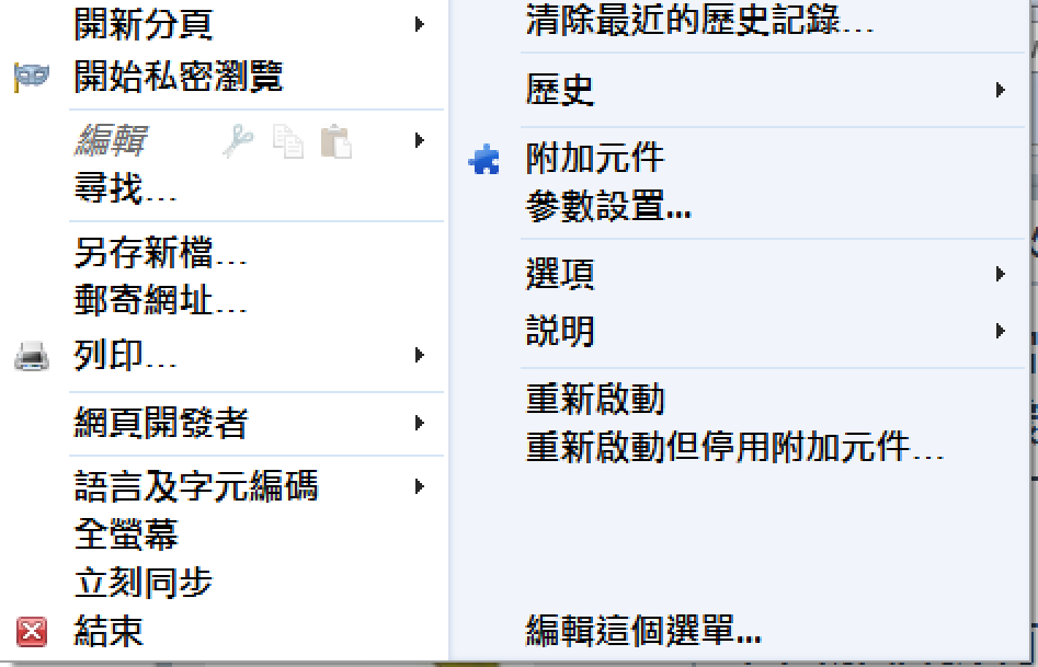

再補兩張圖
用CSS改火狐介面字型
開啟硬體加速
關閉硬體加速

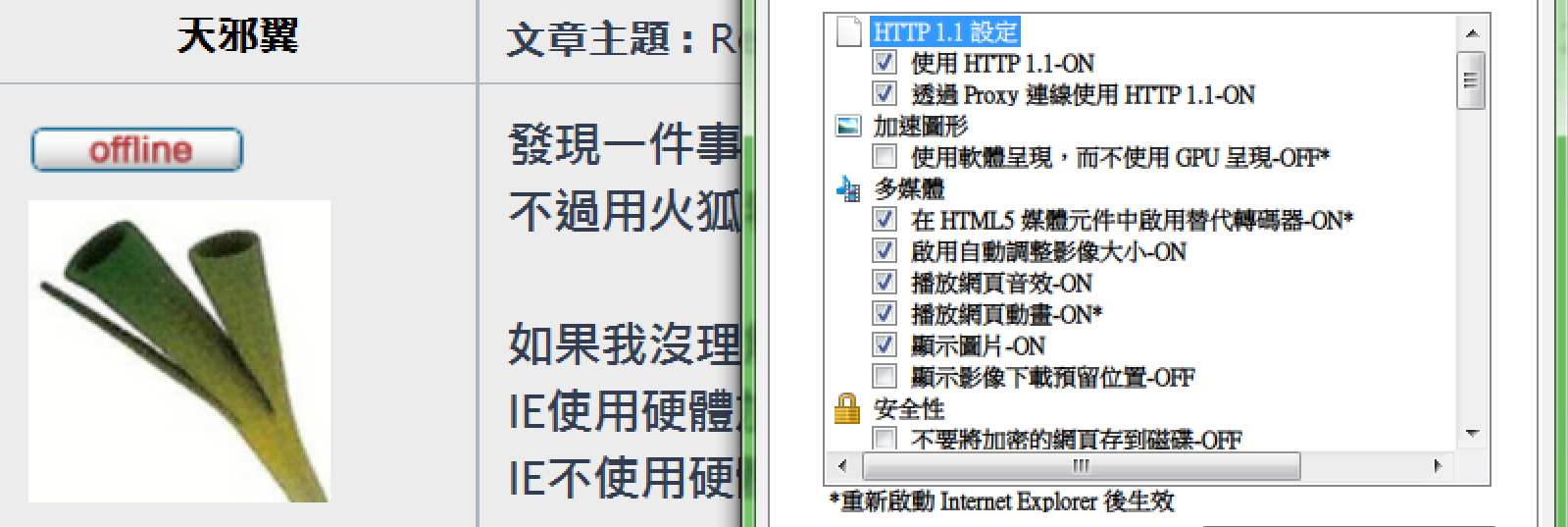

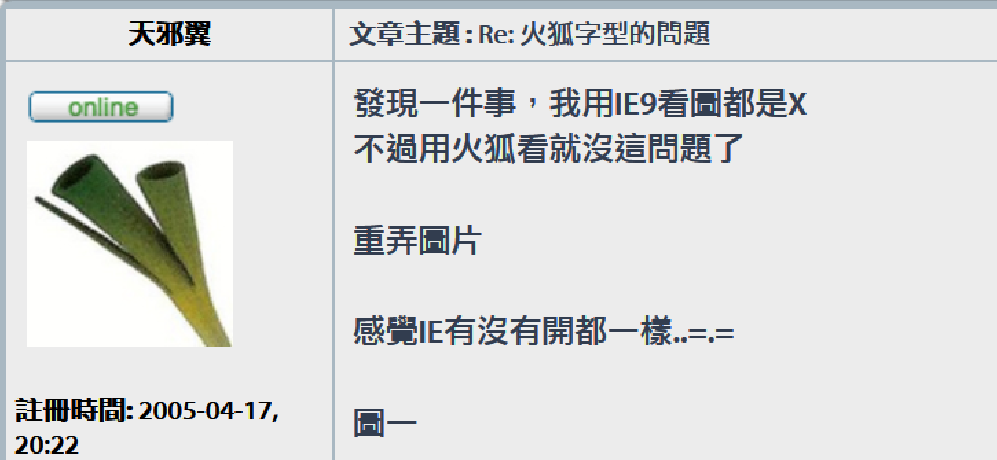

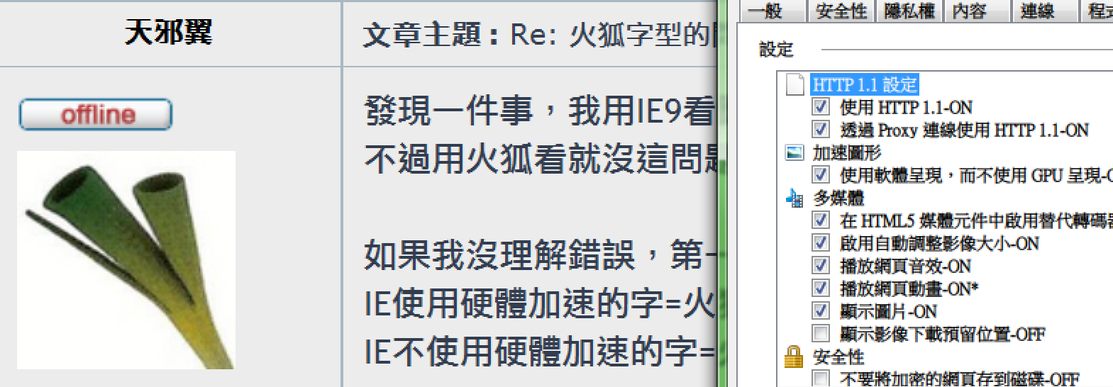

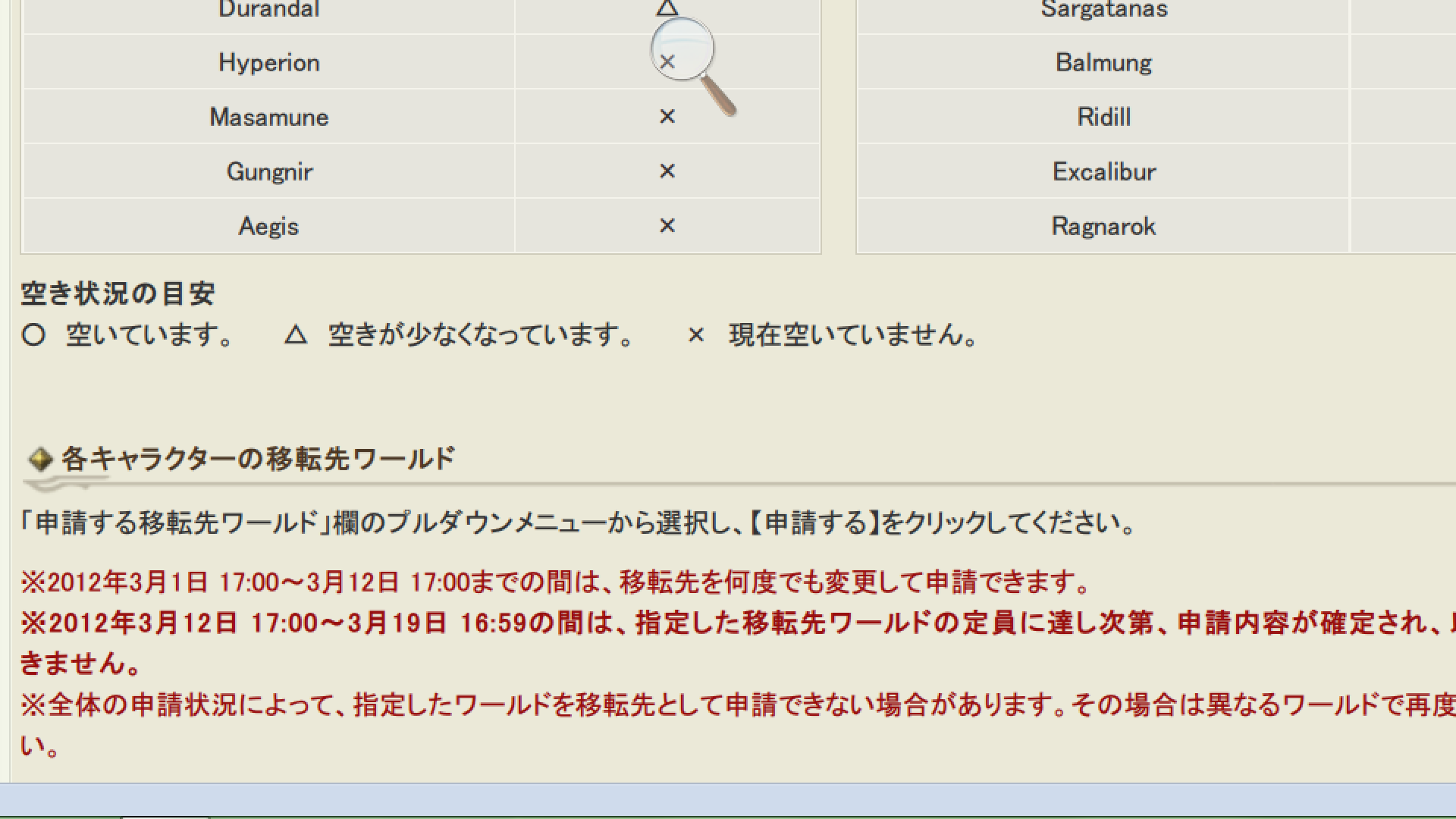

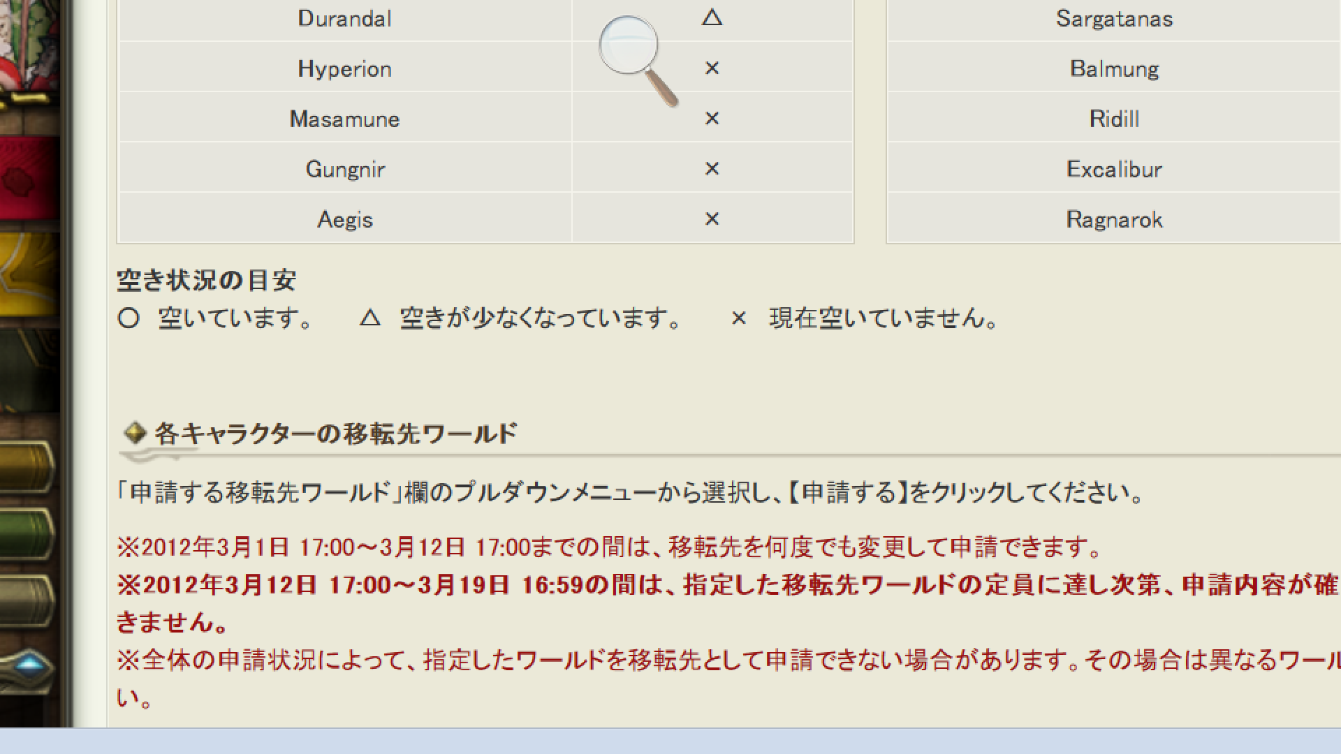

發現一件事,我用IE9看圖都是X
不過用火狐看就沒這問題了
重弄圖片
感覺IE有沒有開都一樣..=.=
還是儷黑體測不準,要改別的字體?
圖一
圖二
火狐開啟加速
火狐無硬體加速

可能IE9 有沒有硬體加速都一樣是用directwrite 吧,我也不知道。 :mrgreen:
文字渲染真的是一門高深學問 :!:

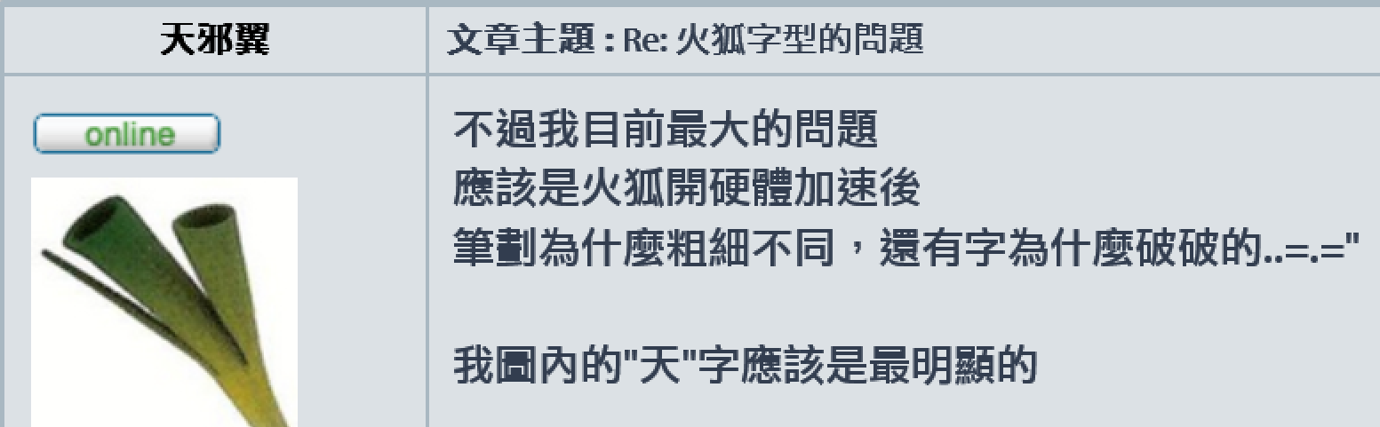

不過我目前最大的問題
應該是火狐開硬體加速後
筆劃為什麼粗細不同,橫劃特別明顯,還有字為什麼破破的..=.="
我圖內的"天"字應該是最明顯的
左邊的"天"字跟右邊的"天"字差蠻多的,不知為什麼..
難道是因為粗體就會有問題?
有加速
無加速
檔案註釋: 嗯嗯
未命名_cr.png [100.14 KiB]
被下載 1405 次
檔案註釋:
未命名_cr_cr.png [68.83 KiB]
被下載 1414 次

天邪翼 寫:
不過我目前最大的問題
應該是火狐開硬體加速後
有人反映了
https://bugzilla.mozilla.org/show_bug.cgi?id=635490
據說去 about:config 把 gfx.direct2d.disabled 設成 true 可以解決
不過當然這就沒有使用 direct2d 了
可能是微軟的問題也說不定

今天的nightly 修正了一個硬體加速+關閉cleartype 的問題,你可以試用它看看你的問題有沒有改善。
不過有些字體,要在outline 渲染模式下才好看(例:iLiHei),可惜的是firefox 沒有支援outline 模式,因為當初想支援時出現太多bug,加上對於拉丁字系的作用不大,故此將之作罷。所以我都換了用文泉驛微米黑了。
