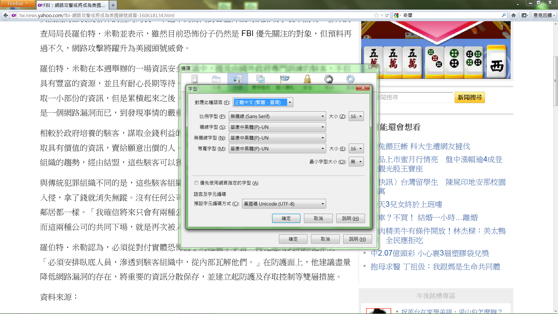

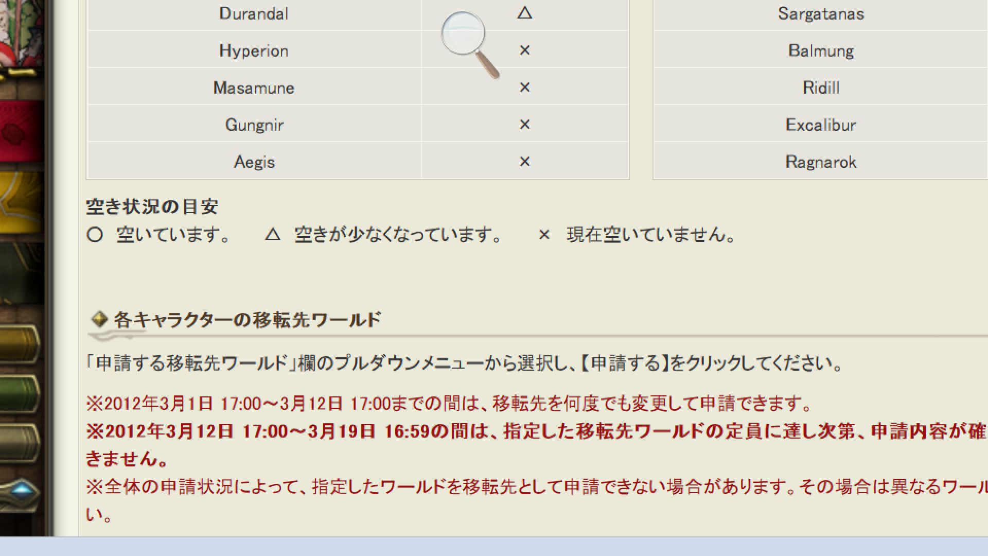

不知道有沒有人注意到
還是我個人問題
我發現火狐在中文網站上
選項=>內容=>進階
修改文字後,中文網址好像完全都不會修改
以奇摩新聞測試
勾不勾選"優先使用網站字型"都一樣
不過勾選"優先使用網站字型"
可以使用STYLISH去套用CSS指定字型
部份網站改字型也沒用
都要用CSS下去改..

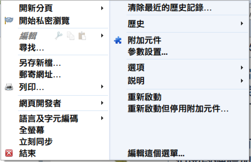

沒變化1,拿個粗字的,整個火狐砍掉重啟
沒變化2
傳三張不給傳了 XD
不知為什麼硬體加速開下去會讓字差這麼大
想說有沒有什麼方法能在硬體加速的情況下
保持跟沒加速是一樣的
有硬體加速
無硬體加速

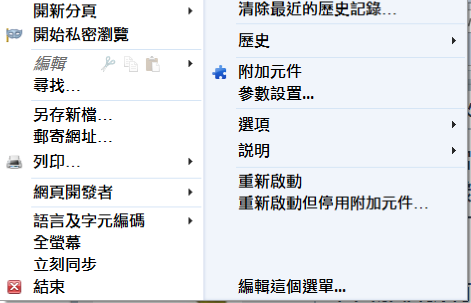

下面那個我有調過了
但開啟硬體加速
網頁上的字,筆劃粗細會不一樣
有些字也有問題,樓上的日文字也看的出來
不太清楚為什麼硬體加速會影響字體
這問題好像在導入硬體加速時就一直存在的樣子
後來就沒什麼人在討論了
幾乎都是建議關閉硬體加速
再補兩張圖
用CSS改火狐介面字型
開啟硬體加速
關閉硬體加速

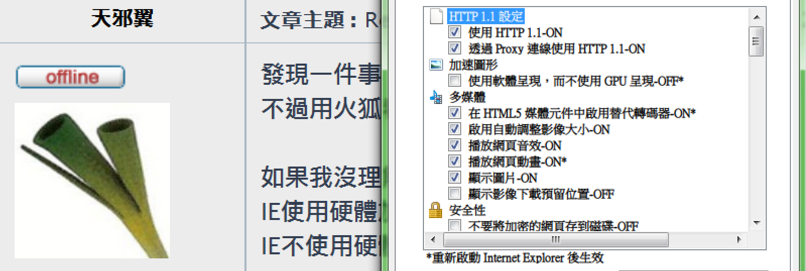

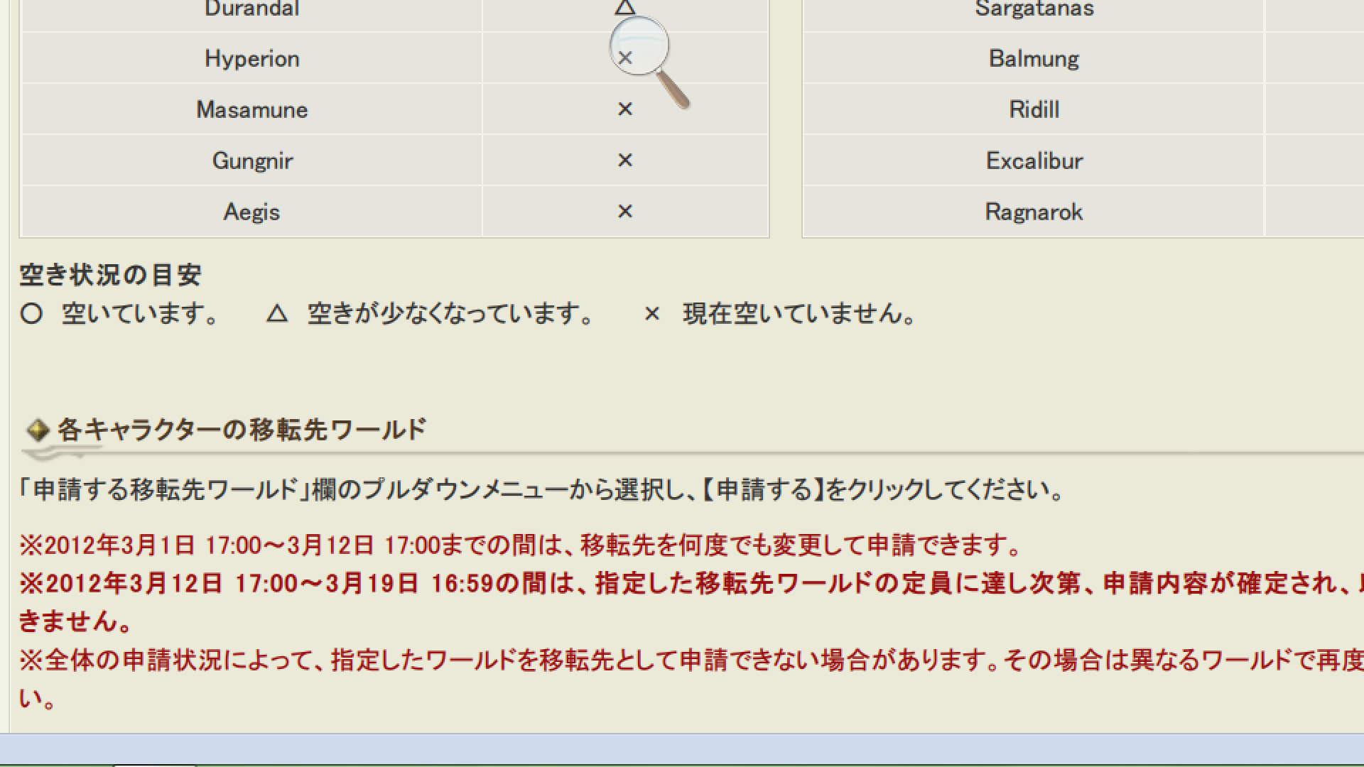

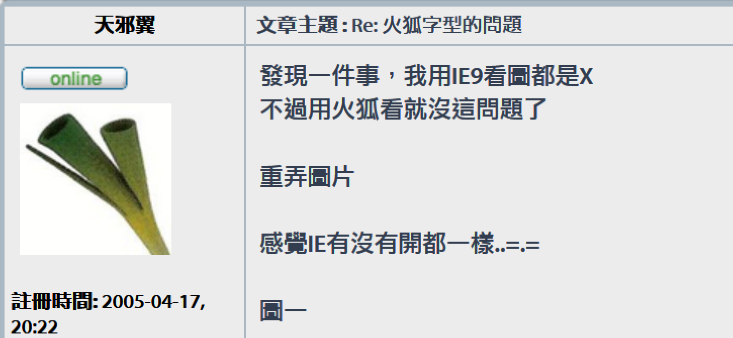

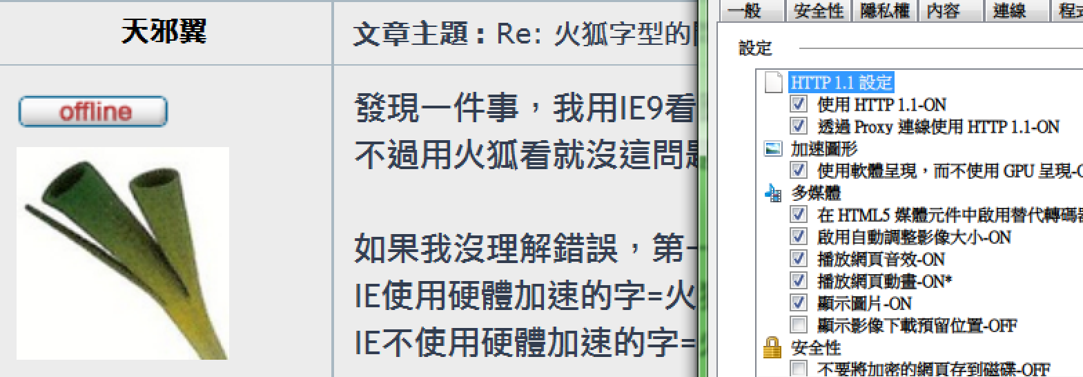

發現一件事,我用IE9看圖都是X
不過用火狐看就沒這問題了
重弄圖片
感覺IE有沒有開都一樣..=.=
還是儷黑體測不準,要改別的字體?
圖一
圖二
火狐開啟加速
火狐無硬體加速

可能IE9 有沒有硬體加速都一樣是用directwrite 吧,我也不知道。 :mrgreen:
文字渲染真的是一門高深學問 :!:

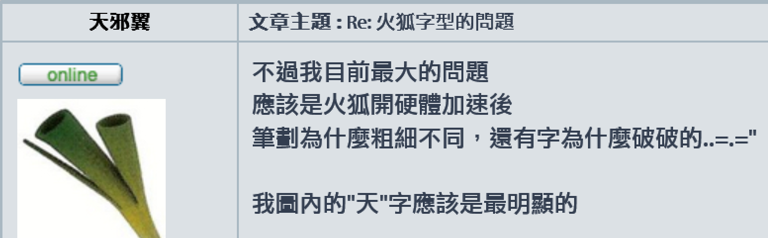

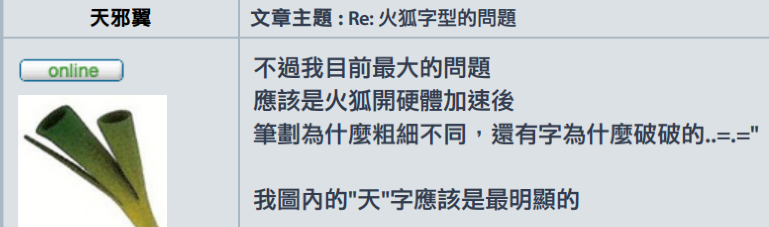

不過我目前最大的問題
應該是火狐開硬體加速後
筆劃為什麼粗細不同,橫劃特別明顯,還有字為什麼破破的..=.="
我圖內的"天"字應該是最明顯的
左邊的"天"字跟右邊的"天"字差蠻多的,不知為什麼..
難道是因為粗體就會有問題?
有加速
無加速

天邪翼 寫:
不過我目前最大的問題
應該是火狐開硬體加速後
有人反映了
https://bugzilla.mozilla.org/show_bug.cgi?id=635490
據說去 about:config 把 gfx.direct2d.disabled 設成 true 可以解決
不過當然這就沒有使用 direct2d 了
可能是微軟的問題也說不定

今天的nightly 修正了一個硬體加速+關閉cleartype 的問題,你可以試用它看看你的問題有沒有改善。
不過有些字體,要在outline 渲染模式下才好看(例:iLiHei),可惜的是firefox 沒有支援outline 模式,因為當初想支援時出現太多bug,加上對於拉丁字系的作用不大,故此將之作罷。所以我都換了用文泉驛微米黑了。
