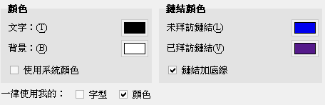

飛鳥果子 寫:
還有另一個小問題就是...
使用IE瀏覽時,點擊超連結連到該頁面之後
再按上一頁,剛剛進去的聯結不式會出現虛線嗎
(可以告訴你之前瀏覽的是哪個連結)
可是在Mozilla Firefox卻沒有呢...這樣會讓我蠻困擾的說
在瀏覽一大堆主題時,有時會忘了之前看過哪個連結呢
這也有辦法解決嗎?
工具-選項-一般-字型與色彩
一律使用我顏色
color.png [3.09 KiB]
被下載 1039 次

Coopoo 寫:
工具-選項-一般-字型與色彩
一律使用我顏色
這樣不對吧....
勾選以後背景都沒顏色了...= ="
