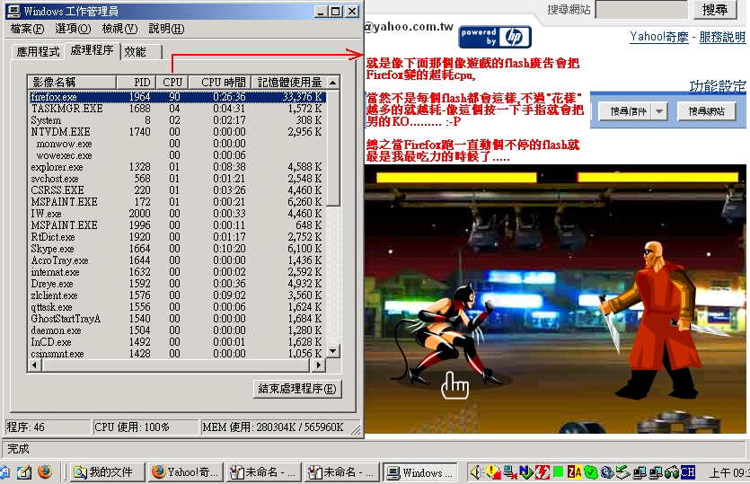

之前看過也和人爭論過耗資源的問題, 當時在下相信firefox會耗資源的說法並非有很強的證據 - 至少他非常順 (甚至大家說的問題我大多沒有發生,不好意思在下除了flashgot都沒裝別的外掛) - 直到現在這種情況發生.............:?
在下在ie時代, 當的情況多, 但是沒有碰到是因為flash導致的, 但現在像在下附的圖, 如果發生一種情況, 就是有些flash按了圖, 會開個新視窗, 視窗內又是個flash的話, 在下的windows就癱瘓了, 除非強制關掉Firefox才行.
老實說在下用的只是個p2 333M cpu的nb , 當然換台電腦可能就解決一切了, 只不過.........
1 我的標題是否真的成立? flash是Firefox耗資源的元兇嗎?
2 flash plug-in是否有改善的空間?
3 我真的在這種情況下選擇關掉flash才是上策嗎, 甚至該把這個plug-in給拆了(或該說換了)?
還有如標題, 在下在 [工具]-[選項]-[下載]-[plug in外掛模組...]已經停用spl,swf這兩個項目了, flash廣告還是照跑不誤呢, 在下少關了什麼東西嗎, 還是方法不對...............
希望各位大大給予賜教. 最後要說的是, 儘管如此, 在下用Firefox還是比以前快樂太多了, 說什麼也不回頭的啦! 謝謝.
檔案註釋: 這是Firefox耗資源的元兇嗎?
ff_flash.jpg [297.57 KiB]
被下載 880 次

安裝 flashblock extension 試試
我在我的舊電腦上索性用 flashblock + image-show-hide
減輕電腦負擔,同時也減少載入時間

Anonymous 寫:
減輕電腦負擔,同時也減少載入時間
多謝熱心的指導啦 - 確實在下早該用extension解決, 不過找了老半天(笨! :oops: ) 在下選擇用Adblock, 因為在下想想它大概比較有威力吧, 原本FF幾乎就能擋住所有pop pup window,不過加了這個 只要您不喜歡但是FF在原頁面擋不下來的 - 動畫, 甚至js - 全都OK.
不過在下有點點傷腦筋要去學學他的設定呢, 有很多討論Adblock的先進提供一長串設定, 在下看的眼花撩亂(真笨! :oops:), 先只針對原本yahoo maill (tw)的設一個吧 :
(menu:Adblock-Preferences)
http://tw.yimg.com/a/
這樣我要的減耗資源目的就達到了- 其他的好好再研究(保留阻擋權?呵呵)
不知道以後這個套件能否出正體中文呢? ...... 其實希望很多套件都能像flashgot一樣有正體中文, 不知能否順便建議板主掛上有翻譯中文版套件一覽表的置頂文, 這樣對FF的中文使用者應是一大利多吧.
多謝各位了.
