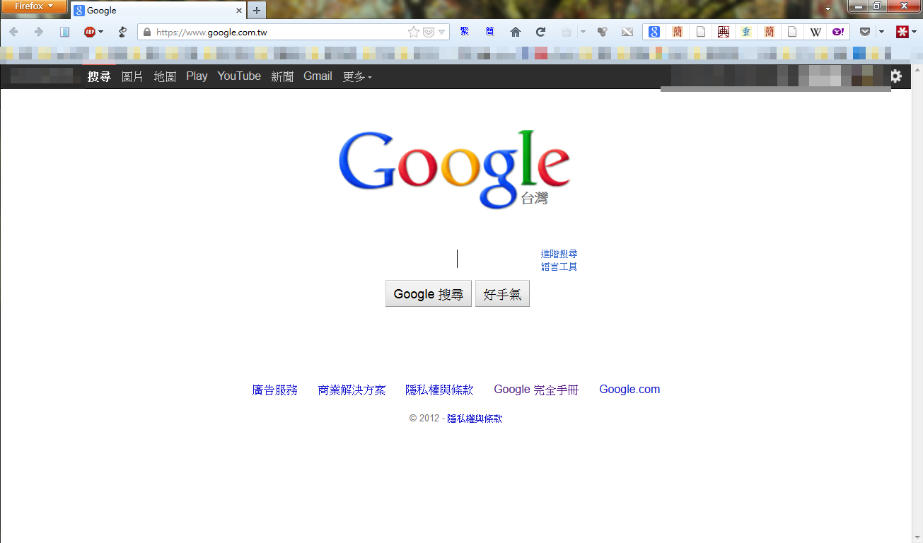

補充:我的狀況又變更糟了
今天早上打開連搜尋框都不見了,我猜想是adblock plus
可是查了以後他沒有擋任何東西Orz...
附圖
圖片 001.png [103 KiB]
被下載 252 次
