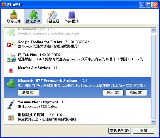

註冊時間: 2010-06-09, 21:26
文章: 14
我沒用手是套件
可是也常出現
尤其是在用搜尋引擎時(google/yahoo)
有人可以幫我看看是哪個出問題嗎?
油時還會直接當掉
PS附加檔案是我的擴充套件的照片
