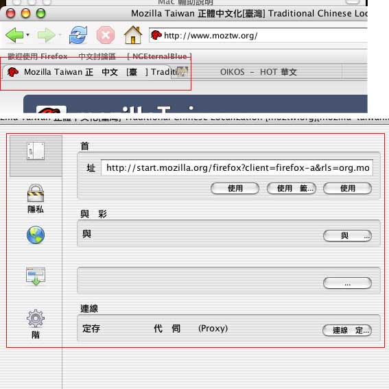

剛剛裝了Mac版本的中文版Firefox1.0
結果發現Tab上面的字和右鍵選單還有Option裡面的字都會狂掉
雖然說之前的版本也會掉Tab上面的字
但是這一次卻連Option中的也無法倖免
希望可以檢查一下看看哪邊出了問題:(
檔案註釋: 介面上的字會掉很多...
noname.jpg [43.21 KiB]
被下載 1160 次

kakeru 寫:
雖然說之前的版本也會掉Tab上面的字
希望可以檢查一下看看哪邊出了問題:(
自己的經驗
好像是因為之前有裝過一些XPI的語言包的關係
解決方法
把資源庫下面的Profile砍了重RUN一次,應該就OK了

奇怪,我不會有這種情形...
你之前有用過 Firefox 嗎?
clean 的 Firefox 照理說沒問題。

我之前灌過0.9這一次要裝1.0所以建了一個新的profiles
下次整個profiles移除掉試試看好了

我在偶然的情況下,發現把 Font Cache 清掉就可以解決這個問題(看來 OSX 因為各種 UI Cache 造成的問題還真是多)。
麻煩去裝一下 OnyX 或是 Font Finagler ,把 Font Cache 砍掉之後,應該就可以正確無誤。
把 Profile 砍掉有沒有幫助我就不清楚了,但如果問題在 Font Cache ,砍掉應該也是沒用吧。

用 OnyX 及 Font Finagler 清過以後,反而更慘
現在都變成亂碼了

這個方法我有試過,可是成果似乎不是很好
剛清過以後有用可是一下子又一樣了
不知道有沒有可以治標的方法
到底它的問題在哪裡阿
因為FIREFOX還是比較好用

我自己也常碰到這問題
除了介面外
在有時候key一些字的時候
字有時候也是顯示不出來的
是因為mac的關係嘛???
苦惱很久
通常這種情形∼∼我只有重新開FF才會恢復正常∼∼
我當作他已經"累"了

結果還是要砍profile嗎???
現在掉字掉到瘋狂的地步@@

我也是有這樣的問題,尤其是裝了中文化後的 extension 後!
把這些 extension 移除掉後,又恢復正常,
不知道為什麼會這樣勒?!
