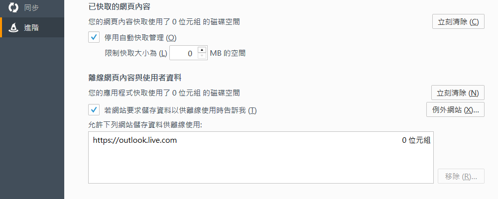

Snap2.jpg [194.52 KiB]
被下載 690 次
另外有個疑問順便請教
哪個outlook.live.com為何可以不問過我就自己加進去呢
雖然都是0位元組
但關於它自行加進去這部份
我覺得是不是先問過使用者
由使用者決定加或不加會比較好呢

第二個問題
預設是允許小於 50mb 的應用程式快取使用
https://support.mozilla.org/t5/Firefox/ ... -p/1349522

意思是應用程式快取只要小於50mb
瀏覽器會自動加入允許
不會徵求使用者同意 :roll:

意思是應用程式快取只要小於50mb
瀏覽器會自動加入允許
不會徵求使用者同意 :roll:
是這樣的沒錯,文章中有說明兩個設定可以變更
offline-apps.allow_by_default;true
offline-apps.quota.warn;51200
分別是預設為關閉,這樣應該每次都會詢問
或是更改快取使用空間,超過才會出現提示
第一個問題,我的瀏灠器沒有這個選項,剛上網找了圖片
我想這是中文翻譯不夠清楚
browser notification 是需要使用者同意的,第一次遇到時應該都會有是否允許的提示
所以"勿干擾"這個設定是指,這次勾選後,在重新啟動瀏灠器之前,已經同意的 notification 都不會再出現
所以 firefox 重開後,這個設定是回到未選擇,這樣是沒錯的
如果完全不需要這個功能,只要在網站有跳出是否允許使用的提示時,直接忽略(下次會再問) 或是選擇不允許(同個網站就不會再次詢問)
