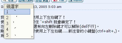

剛剛注意到一件事....
您按了「'」+「shift」是有特別意義的喔!
在按下「'」時會輸入標點符號「'」,這個時候注音輸入法會進入到輸入待選狀態,
但是如果您不是在文字輸入區裡做這個動作的話,
上下左右鍵就會鎖住(事實上是在待選字裡跑來跑去,見圖),
這個時候需要按「Esc」或切換輸入法才能離開待選框,
(想像一下您在操作一個看不見的輸入區),也就是上面兩位前輩的解決方法,

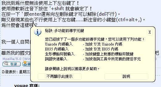

同樣的情況還有前導字元「‵」,不過這個符號會出現一個提示泡泡(另一張圖~看起來蠻靈異的),
相同的情況也發生在最新版的新倉頡上。

檔案註釋: 按下「'」,在不該出現待選框的地方出現了待選框(這個畫面是想辦法擠出來的)。
Problem?.jpg [16.63 KiB]

檔案註釋: 按下前導字元「‵」,看!出現靈異事件了!
Problem2?.jpg [42.4 KiB]
