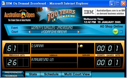

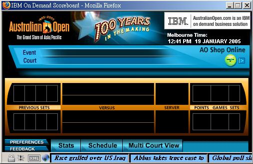

現在澳網正如火如荼的展開..在澳網的網站上提供線上即時看盤的功能, 可是用FF 1.0開起來卻怪怪的...為啥勒? 有沒有人可以幫忙一下..
澳網網站: http://www.australianopen.com
點選 Launch the IBM On Demand Scoreboard.
檔案註釋: IE :
IE.jpg [46.61 KiB]
被下載 1117 次
檔案註釋: FF 1.0:
FF.jpg [44.89 KiB]
被下載 1150 次

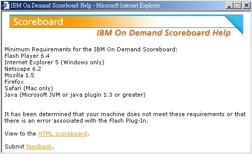

確實是應該有做瀏覽器的檢查..如下圖
那....我要跟誰反應啊?...
檔案註釋: 瀏覽器檢查
IE2.jpg [30.63 KiB]
被下載 992 次

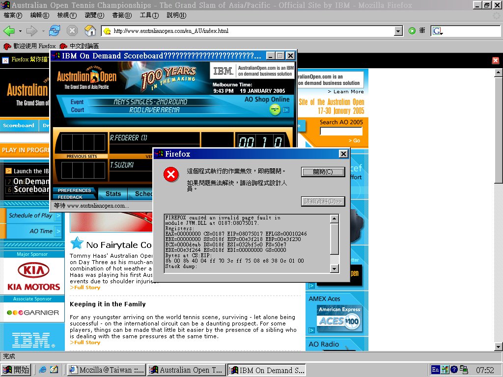

好像是JVM.DLL有問題
Image1.jpg [208.78 KiB]
被下載 886 次

我想應該是 Applet 發生問題.
不過還無法確定是什麼原因導致 Applet 發生問題.
我打開 Java Console ,並設定 Log Level = 5
有以下訊息.
2005 Australian Open -  Scoreboard Applet
Build #1, Tue Jan 11 15:40:30 2005
Running in Pub/Sub mode
這一段是程式的 Debug Message.
追蹤層次設定成 5: all ... 已完成。
Dump classloader list ...
    codebase=http://www.australianopen.com/en_AU/ibmrealtime/, key=http://www.australianopen.com/en_AU/ibmrealtime/,FlashScoreboard.jar, zombie=false, cache=true, refcount=1, info=sun.plugin.ClassLoaderInfo@93dcd
    codebase=http://www.australianopen.com/en_AU/ibmrealtime/, key=http://www.australianopen.com/en_AU/ibmrealtime/,Version2.jar, zombie=true, cache=true, refcount=0, info=sun.plugin.ClassLoaderInfo@b169f8
Done.
這一段是程式載入的 CodeBase
liveconnect: JSObject::call: name=scoreUpdate
liveconnect: Applet 的 URL 為 http://www.australianopen.com 並且權限 = false
liveconnect: JavaScript:呼叫 Java 系統程式碼
liveconnect: JavaScript:預設的安全原則 = http://www.australianopen.com
這一段是 JavaScript invoke Applet 的一些 Method , 結果發生看起來是權限不足,被拒絕的情況.
我想是由於 Applet 無法正常讀取到資料,所以 Flash 顯示不正常
(因為這一個 Flash 依賴 Applet 讀取資料).
( 作者為何不直接以 Flash 讀取 Server 資料?? 反正現在 Flash 功能這麼強了)
我用的是
Java Plug-in 1.5.0
使用 JRE 版本 1.5.0 Java HotSpot(TM) Client VM
Windows XP SP2
不過開啟這個 Applet , 讓我的 Firefox 非常不穩定.
由於有其他人可以正常,
這可能需要請該網站開發人員協助了.
更新:
目前看 BugZilla 資料.
有可能是 Firefox 的 Bug.
huangtzulun 寫:
試過正常..
沒有問題..我裝的分頁套件是TBP 跟 MINIT
不可以一朝風雲,昧卻萬古長空
不可以萬古長空,不明一朝風月。

ghost 寫:
我想應該是 Applet 發生問題.
我用的是
Java Plug-in 1.5.0
Windows XP SP2
由於有其他人可以正常,
這可能需要請該網站開發人員協助了.
更新:
目前看 BugZilla 資料.
有可能是 Firefox 的 Bug.
如果使用最新的TBE 把Popup Controller Module關掉好像就好了
