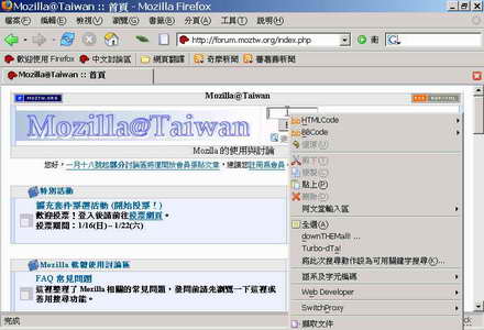

如何改善右鍵選單的位置顯示問題
安裝許多擴充套件之後
每當在網頁中間偏上的地方按右鍵時總是有個問題非常的困擾
比如說在論壇的上方不是有個搜尋
在「請輸入關鍵字」、論壇的logo、右上的 RSS RDF/XML 上按滑鼠右鍵
你會發現選單的位置不會固定在一定的範圍內,
而是會超出螢幕的範圍之外,讓你看都看不到
或者像複製超連結文字的「進階搜尋」時就會發現不順手
當然你也可用像『Ctrl』+C 或者別的方式但顯得很麻煩
而如果按的是超連結的話,那..更多功能會跑出來
選單也就更長了,雖然有Menu Editor可以編輯
但是總覺得這是治標不治本的消極做為
更換佈景時測試(如下圖)大部分會超出去
直到是換上一個小弟覺得不錯的佈景「Noia 2.0 (eXtreme)
(Noia非常吃記憶體,而且開啟速度不是很快,你不坊試試按右鍵功能和別的比較看看(「Walnut」)
發現一個怪現象,不管我在那個位置按右鍵,選單永遠在滑鼠指標的右上方出現
而換成(「Walnut」)
則可能是字體小情況稍微有改善,但還是不理想。
經過測試後發現改變字體來改善此現象
修改 userChrome.css 的 font-size: 14pt !important;
設定字體大小在《9pt》以內
(可安裝 ChromEdit 不用直接到 Profiles 目錄做修改)
Noia的佈景就不會有選單永遠從滑鼠指標右上方出現的怪現象
如果你安裝的是「Saferfox Xpanded」「Noia 2.0 (eXtreme)」
或其它佈景有此現象,解決方法可用改變字體方式來改善
小弟現在的方式是使用Walnut佈景
加上 Menu Editor台灣正體化版》和 Send To、快捷鍵、拖曳等等
各位如果有更快、更好方式來改善,知道的請麻煩告知小弟,謝謝。

這是個 BUG,已經有人回報 Mozilla 並確認.
目前僅能以你提的一些方法減少干擾.
