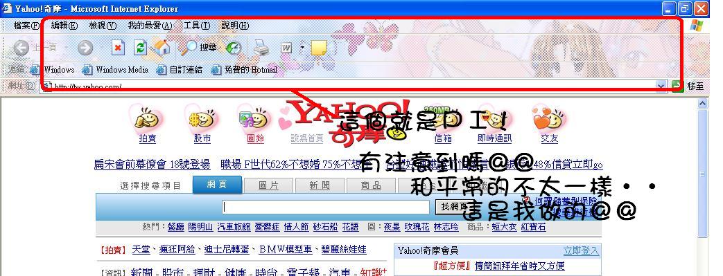

我之前是使用IE的瀏覽器
正好在上實習課的時候(PhotoImpact)
老師交我們自己繪製PI@@
後來我裝上火狐狸之後
我發現PI好像只限定在IE的瀏覽器頁面><
製作PI是我的小興趣吧~~!
希望有人能夠解決我的小問題@@
我的問題就是
"是否能夠將我所做的PI放在火狐狸的瀏覽器上面..."
檔案註釋: 這個就是PI!!
未命名.JPG [103.67 KiB]
被下載 452 次

Firefox有一種叫「佈景主題」的東西,可以改變Fx的外觀,不知道是不是你想要的?製作方法請參考這篇文章:[發問]如何製作佈景主題??

文章發表於 : 2005-02-15, 23:57
在你的 profile (個人設定檔)內的 chrome 資料夾裏新增一個 userchrome.css
加入以下內容
/* Use a background image for the toolbars:
   (Substitute your image file for background.gif) */
 menubar, toolbox, toolbar, .tabbrowser-tabs {
   background-image: url("background.jpg") !important;
   background-color: none !important;
其中 "background.jpg" 是你圖片的名稱
一般 jpg png bmp gif 都可以 (只要是 Firefox 有支援就可以)
當然 那圖片也要放在 chrome 資料夾裡
