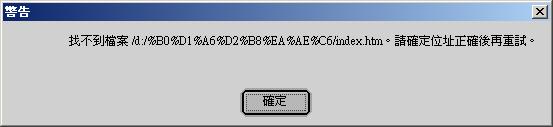

不知各位有無遇到這種問題
我的 html 放在中文目錄下, 在檔案總管可以直接雙擊開啟第一份 html
但是若不把 FireFox 關掉, 再點選第二份 html 時, 則會無法開啟
錯誤訊息如附件的圖檔...
謝謝..
檔案註釋: 錯誤訊息畫面
error.JPG [10.46 KiB]
被下載 1895 次

喔... 原來大家都是這樣啊 :cry:
那, 有沒有人知道如何解決呢?
有更新檔案還是最新版就可解決呢?

據我所知(跟實驗過後), Firefox 可以開非英文路徑/檔名, 但是開的時候不能有其它 Firefox 視窗開著, 所以全部的 Firefox 視窗關掉以後就可以開。
原因...這我就不清楚了。

剛剛查詢了一下討論區,發現有一個差異點
也就是設成「預設瀏覽器」的差別
我是沒有設定啦,都是使用『開啟舊檔』的方式
而剛剛看另一討論串裡所提到的,好像出問題的以有設Fx為預設瀏覽器為多。
猜測:
會不會是設成預設瀏覽器時,有些登錄碼沒有設定好。在另一討論串中有會員提到可以自行在登錄檔中新增機碼做處理。也許有碰到問題的朋友可以試一試。
