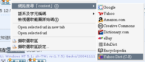

不過最多只能設定四個搜尋引擎,忘了是不是有其他更好用的...
Context Search, 會開背景分頁.
ff_context _search.png [13.17 KiB]
被下載 682 次

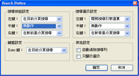

後來小弟在「擴充套件票選活動 (開始投票!)」中看到了search buttom安裝後覺得也不錯。只是不知道「搜尋圖示設定」是指什麼?
檔案註釋: 多了一 個搜尋按鍵
2.PNG [4.39 KiB]
被下載 515 次
檔案註釋: 可設定滑鼠的左中右鍵,依喜好開啟個人設定。
1.PNG [14.34 KiB]
被下載 543 次
