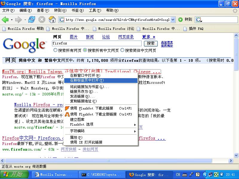

您滴第二个问题嘛
您试过这样没有吖?
右键->在新滴标签页打开
NewTab.JPG [112.46 KiB]
被下載 434 次
文章發表於 : 2005-06-17, 20:44
註冊時間: 2005-02-27, 09:55
文章: 138
來自: 四川省
:oops: 嘻~~这样就什么extension都不用装了
