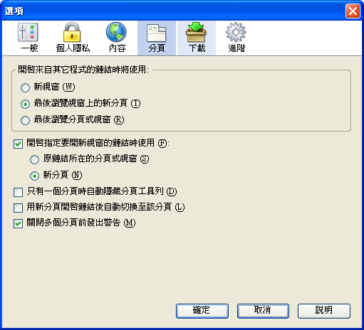

請教線上的大大:我改用1.5版之後,明明就已經在選項裡更改使用單一視窗及開啟新分頁....等等設定,可是還是失敗,只會在同一頁面跑到另一個網址上去,不會自動開啟新分頁,搞了好久都沒有辦法,我也有安裝Tab Mix Plus設定強制以新分頁開始,結果還是無效,只會從原有的主頁開啟,有人遇到這個情形嗎?請幫忙一下,並祝大家新年快樂!平安順心!

不知道你說的是這張圖上面還是下面那個選項 ^^
上面那個只對由Firefox外部開啟的連結有用
下面那個則該連結必須是指定為開新視窗
按下後才會開在新分頁喔 ^^
