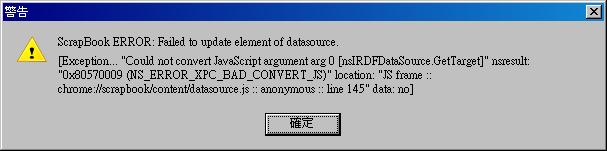

我的Scrapebook一開始就有指定文件存放處(在D槽),原本以為即使火狐掛了,也不會影響我存的資料,也可以整個備份.結果.......
:arrow:沒想到前三天,火狐突然當了,重開火狐之後,整個設書籤變空地,佈景主題也回到預設(到布景主題重新再選新主題,仍是無法顯示),所有地擴充套件也沒了,偶只好火狐移除整個重灌....
偶灌了第一次,回來仍不正常
第二次,偶殺了c:\program下及C:\Documents and Settings\使用者\Application Data\Mozilla所有資料,再重安.可是問題發生了....
:?: 偶地Scrapebook指定原存目的,打開之後是空白地,按開新資料夾或擷取文件時,會出現錯誤對話框,也無法抓取資料........
最後只好重將文件存放處改回預設,才能使用,問題是偶為數2000筆地資料,都無法讀取了......
:cry: 請問我要如何才能看到偶用Scrapebook辛苦收集地資料,,偶很需要使要偶所收集地資料,請各位大大幫幫忙...............非常感激
檔案註釋: 按開新資料夾或擷取文件時,會出現錯誤對話框
MWSnap072.jpg [18.16 KiB]
被下載 502 次

請問偶地Scrapebook整個資料仍完好無損地在D槽,
但是就是無法用Scrapebook讀取,該如何才能讀取呢?
偶試著把整個Scrapebook檔放至預設位置,無法讀取
後來在進階設定下,更改讀取存放處,仍是無法讀,
到底要如何才能正確讀出呢?
偶原本以為只要整個Scrapebook檔完整保存備份,將來重安時放回預設位置即可,或更改指定路徑即可,結果竟然讀不出... :(
可是開啟Scrapebook/data/下的文件,找出html檔拉至Firefox 仍可開啓,難道要用這種方式一一再用Scrapebook重新擷取嗎??有沒有解決地方法呢??請幫幫忙.....thanks

進階設定更改為D:\Scrapebook\下,無法顯示(空白)讀取,
無法開新資料夾,也無法抓取資料,均會出現以上所貼地錯誤對話框
剛進階設定更改為D:\Scrapebook\data\下,無法顯示(空白)讀取,
但可以開新資料夾,也可以抓取資料,但是舊資料就是讀沒有
當初火狐當了以後,重開了幾次,就是找不到Scrapebook地資料,
後來重灌(未殺profile檔),可是就是讀沒有,重做設定也沒用,
才會全部移除(連同profile檔殺掉)重灌,可是始終不能解決.......
為什麼會這樣.........
請幫幫偶.....many thanks.

先去看看你的資料是否都還在,還在的話用「匯入」,然後把匯入對話方塊裡的資料夾設定為 D:\Scrapebook\data\ 試試

可能是索引檔scrapbook.rdf 消失了!
找回原來的索引檔就可以了
backup 目錄下有備份!

1.檢視D:\Scrapebook\scrapbook.rdf,這個檔案可能已遭初始化或毀損。
2.D:\Scrapebook\backup目錄中應有備份,可以找出最近一個scrapbook_2005xxxx.rdf,
將此檔copy 到D:\Scrapebook\scrapbook.rdf。
3.必要時,再以支援utf-8編輯器修改至最新狀態即可。

:idea: 依照james所教:
1.偶先把D:\Scrapebook\scrapbook.rdf 刪除
2.再到D:\Scrapebook\backup目錄中,找出最近一個scrapbook_2005xxxx.rdf (並改名為scrapbook.rdf )
3.貼到D:\Scrapebook\下
4.再將存放文件路徑改回D:\Scrapebook
5.關掉Scrapebook,再重開
6.太棒了,資料重現,真是奇蹟,真是感激
感謝樓上各位大大地幫忙,大大力地感謝
