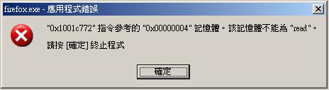

之前都很正常
在我安裝Firefox1.0.6版以後
右上角的搜尋列就失效了
每次要搜尋就會出錯導致整個FF當掉關閉
我試著移除後再重裝也是一樣的狀況
一樣都會出現同樣的錯誤
請問這要怎麼解決?
(附上錯誤警告畫面)
檔案註釋: 使用右上角的搜尋列之後的錯誤
ff106bug.JPG [11.34 KiB]
被下載 271 次

我也是新手,但是常常上來看解答,所以想到一件事
你有沒有試過進安全模式?( EXtesion之FAQ-什麼叫做 「請於安全模式下移除」?)

Zphone 寫:
我發現安全模式下搜尋列是可以正常用的
所以推測可能是EXtesion的問題
於是在安全模式下移除所有的EXtesion後
再於正常模式下重新安裝EXtesion
結果竟然就正常了@@
右上角的搜尋列又可以用了@@
真是太神奇了!
謝謝大大的幫忙~~ :D
