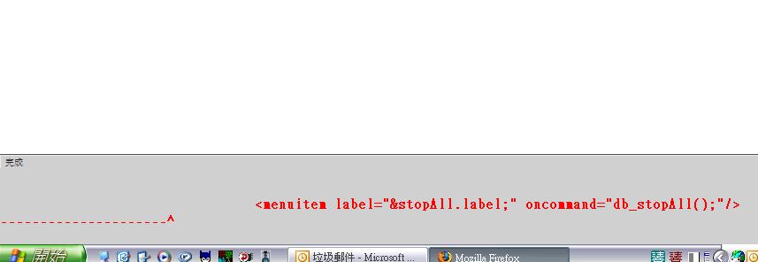

請問一下各位大大,各位的FF曾經出現過以下的文字: <menuitem label="&stopAll.label;" oncommand="db_stopAll();"/> 請問有大大可以幫我解決嗎??
不懂請看圖片. :cry:

請看 FAQ 第二點
http://wiki.moztw.org/redirect_faq.php?f=2

coolcd 寫:
感謝以上這位大大,我的問題已經相當輕鬆的解決了!

請問這位大大!您是刪除或事變ㄌ啥變更?我跟你出現依樣ㄉ字母 可是卻沒辦法修正好@@"麻煩大大賜教

說一下我的經驗好了
發生過這樣的問題是在我更新套件後才出現的
我把有問題的套件移除再裝回原本舊的套件就OK了
好像在中文化套件跟英文更新套件的問題

我也有這樣的問題,我也把套件移除了,但還是一樣,希望知道的人可以指導一下,謝謝。

刪profile

要移除套件的方法是 工具 > 擴充套件 > 開啟後點炫要移除或修改設定的工具選項 > 下方"移除"的按鈕便可使用. 不過要從新啟動FireFox後才會正式的移除唷!

不好意思,我不太懂"刪除profile"是指什麼,另外,我有照動作移除佈景主題,但問題還是一樣。
我也有移除Firefox並刪掉Program Files\Mozilla Firefox資料夾,重新安裝後所有設定都還在,連問題也還在。
請問還有其他方法嗎?若是要完全移除但想保留擴充套件及設定又該怎麼做。謝謝大家的指導。

FAQ

  抱歉,我的問題解決了。我是照FAQ裡面『 升級 Firefox 後就打不開了!』的方法解決的,還有問題的大家可以試試看。

我今天也遇到此問題~
因為是按下視窗右上角的小符號後自動更新
所以不知道是哪個套件的問題
解決辦法是去安裝火狐主程式的資料夾找install.log
用notepad程式打開後,找最下面最新更新的那一則記錄
若有紅字顯示的字串,先去停用那個套件
就能確定出問題的是哪個東西
原來是download bar出問題~

chilly 寫:
若有紅字顯示的字串,先去停用那個套件
就能確定出問題的是哪個東西
這個很棒,給你拍拍手~
我加入FAQ囉!
