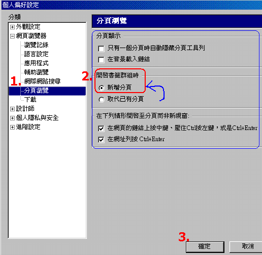

首先 Alt E 編輯(E) → 個人偏好設定(E)
然後 (如下圖所示) 1.分頁瀏覽、2. 點「新增分頁」、3.[確定]。
這樣就可以了。
檔案註釋: 首先 Alt E 編輯(E) → 個人偏好設定(E)
然後 (如圖所示) 1.分頁瀏覽、2. 點「新增分頁」→3.[確定]。這樣就可以了。
Moz_pref_tab.GIF [14.68 KiB]

andante 寫:
Bomba 寫:
想問個問題,
設在「書簽工具列」的網址可以選擇用「新視窗」or「新分頁」開啟,
不過書簽(或我的最愛)裡的所有網頁,不能選擇用分頁或新視窗開啟,
只能cover掉原有的視窗,這樣很不方便咧~
想請問大大一下,
如何可以讓書簽裡的網址可以用新分頁開啟?
問得好,答案非常簡單(如下圖)。
然後 (如圖所示) 1.分頁瀏覽、2. 點「新增分頁」、3.[確定]。
這樣就可以了。
不需要擴充套件,不需要求助大師。自己舉手之勞,一次OK!
這只是將 bookmark group 開至新分頁, 我自己也有在用, 不過還是不能直接從書籤裡開網址至新分頁。Mozilla 的書籤本身沒有右鍵選單啊。

andante 寫:
sanopup 寫:
andante 寫:
這樣就可以了。
補充一下,您的意思是否是,
希望在「下拉式選單」的個別書籤項目上「直接右鍵」開新分頁或開新窗,
能夠像先「管理書籤(Ctrl B)」然後再「右鍵」開新分頁或開新窗...
或者「側邊欄(F9)」然後再「右鍵」開新分頁或開新窗...
(的確這點 Moz Suite 與 Fx 有別,那就直接 Ctrl T或點新開分頁的鈕... :? )
啊, 我不是開題的人。只是猜測他可能是想要像你說的那樣, 直接從 personal toolbar 的書籤的個別網址上按右鍵叫出選單開至分頁(像 Firefox 那樣)。
