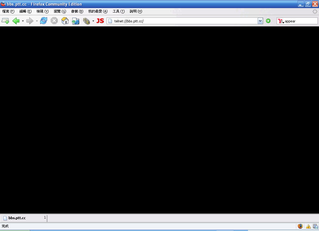

非常感謝作者提供這樣的服務,讓新手免於使用Firefox的不適~~不過當我使用bbs時,卻無法正常顯示,畫面都一片黑,該如何是好?謝謝!!
檔案註釋: 畫面全黑~~

前面沒有bbs
你要打的是 telnet://ptt.cc

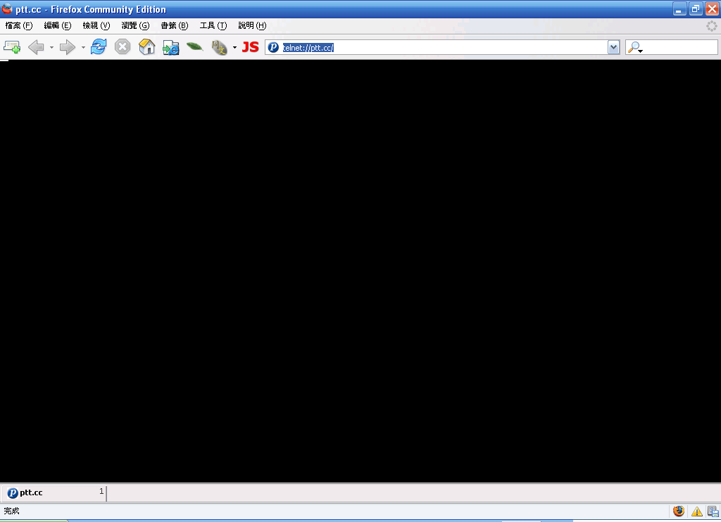

我省去bbs,還是一樣畫面一片黑,安裝完後就變成這樣,不知有人是否遇過或知道解決方法?謝謝!!
