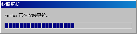

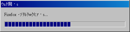

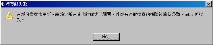

我在 Windows XP 繁中版下,轉內碼環境到日文,然後使用的是 pigfoot 2.0.0.4 ,有開 Firefox 自動更新,結果在自動下載好 2.0.0.5 後重新啟動 firefox 更新時發生問題。
問題是發生在 Update.exe 執行到一半多一點點時,會被強制中止,然後跳出 firefox.exe 說沒有載入完整的更新檔案還啥的警告視窗(抱歉忘了抓圖),然後按確認按鈕後,又會一直重複上面的過程,除非用程序管理直接關掉 firefox.exe 的警告視窗。

檔案註釋: 切回中文台灣環境下,砍掉壞的 firefox 程式資料夾,重解壓縮 P0 版本,移回該去的路徑,再重新執行程式,配合只裝了幾個擴充套件的設定檔,然後更新後,在 update.exe 自動關閉前的更新進度

檔案註釋: 更新失敗時跳出的 firefox.exe 錯誤訊息

檔案註釋: 在日文環境下 Update.exe 所顯示的亂碼及自動關閉前的進度

2.0.0.4 P3 版本也有同樣的升級問題,我是在不同電腦上測試的,另一個用 P-M CPU 的 P3 版本的筆電還沒測試。
抱歉了, 是我的問題, 所有的 build 都會發生 >_<
原因是 updater.exe 那隻需要 C-Runtime, 但是官方並沒有作成 static library (/MT), 還是用 Multithread DLL 的 CRT (/MD), 所以造成了這種結果. 真的對不起大家.
我在測試的時候因為每台系統裡都是 msvcrt71.dll, 所以剛好都沒有發現 :(
現在我關掉了 2.0.0.4 和 2.0.0.5 的更新功能了. 這個 build 開始就是正常了. 晚點再 submit bug 給官方.
