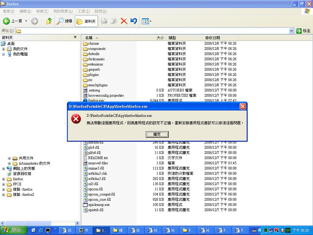

請問一下
我現在在另外一台電腦上裝FirefoxPortableCE
不過這台電腦從沒裝過firefox
所以我把1.2.1.1-stable-20060902142536@release.zip
解壓縮在D槽下面(路徑 D:\FirefoxPortableCE)
然後把ayakawa版解壓縮到D:\FirefoxPortableCE\App\firefox
這時卻無法執行
我又換tete009版
但是仍然沒辦法執行
於是我想說試試看直接執行firefox.exe
結果出現問題(請看附件圖片)
這在我原本的那台電腦上不曾出現過
也許是因為我那一台電腦曾經用install方式安裝過firefox2.0
請問我是那邊步驟錯誤了?
FF.JPG [135.23 KiB]
被下載 2986 次

上面的問題我找到原因了
我剛到http://portableapps.com/firefoxportable下載
PortableApps.com 官方版本,這個就可以用了
然後我試著將裡面firefox目錄及其內容搬移到
這一版的APP目錄裡面
結果也可以執行
最後我直接執行FireFox.exe也可以開啟瀏覽器
不會有我之前的問題
所以應該是ayakawa版、tete009版這兩個用法不一樣吧
請問再從來沒裝過FireFox的電腦裡面如何使用ayakawa、tete009這兩個版本?

剛剛我在別的版上問了相同的問題
好像有點眉目
我先說一下
我要灌的這台電腦用的CPU是AMD Sempro 2200+
雖然它支援3DNow、SSE
但會不會是因為CPU的關係導致免安裝的ayakawa版、tete009版
變成不能啟動(感覺上好像又講不通)
還是說我該到那邊找資料?
Mozilla/5.0 (Windows; U; Windows NT 5.1; zh-TW; rv:1.8.1) Gecko/20061012 BonEcho/2.0 (ayakawa O2-GLT-SSE-PGU)
文章發表於 : 2006-12-09, 09:00
註冊時間: 2003-07-17, 22:16
文章: 941
http://www.microsoft.com/downloads/deta ... 0b62a191ee
http://www.microsoft.com/downloads/deta ... B15C5E04F5
Mozilla/5.0 (Windows; U; Windows NT 5.1; zh-TW; rv:1.8.1.1) Gecko/20061207 BonEcho/2.0.0.1 (ayakawa O2-GLT-SSE-PGU)
文章發表於 : 2006-12-09, 10:29
註冊時間: 2005-06-27, 15:59
文章: 466
感謝大大幫忙
原來是需要:
Microsoft .NET Framework 2.0 版可轉散發套件
Microsoft Visual C++ 2005 可轉散發套件
這兩個套件才有辦法使用
難怪我怎麼都不能執行
現在裝進去就能用了
順便來回覆一下
