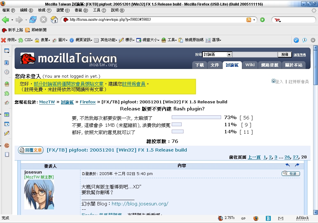

  伴月是昨晚才開始使用可攜型的Fx,在此有兩個問題請教,麻煩眾位使用可攜型Fx的前輩能儘快給伴月一個解答,謝謝...

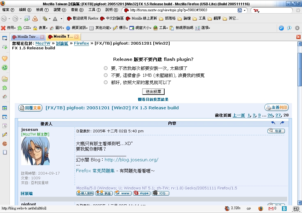

1. 伴月的可攜型Fx位置置放於 C:\Program Files\PortableFirefox,在伴月依照您上方的指式執行裡頭的PortableFirefox.exe安裝好所有的套件、佈景及改好伴月要的設定後便成為圖一的樣子。但是在與朋友交談時朋友丟來的連結伴月一點時竟然變回最初始狀態的Fx,後來花了點時間去看了一下才發現雖然伴月每回點的是C:\Program Files\PortableFirefox\PortableFirefox.exe,但似乎像是即時通訊軟體或是聊天室等別人丟出來的連結用得卻是C:\Program Files\PortableFirefox\Firefox\Firefox.exe,後來將原本用在PortableFirefox.exe上的套件和佈景主題都Copy至C:\Program Files\PortableFirefox\PortableFirefox.exe那邊去(如圖二),但伴月想知道的是否伴月從一開始就搞錯方向,應該是先用C:\Program Files\PortableFirefox\Firefox\Firefox.exe做好所有的套件、佈景主題及設定的修改後就一直PortableFirefox.exe來運作呢?另外伴月對於備份之法實在不甚瞭解,望請有更新過的人給予指導謝謝^^
2. 不知有沒有 1.5 正式版的可攜式TB呢?(如果離題請見諒)
檔案註釋: 將MyFx-1中所有套件、佈景都複製過去的圖...
MyFx-2.jpg [357.45 KiB]
被下載 489 次
檔案註釋: 設定好後...
MyFx-1.jpg [333.1 KiB]
被下載 512 次

只要是當可攜用,不論設定還是使用請用 PortableFirefox.exe
