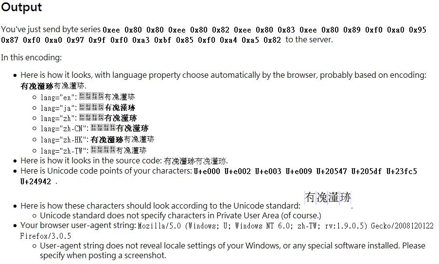

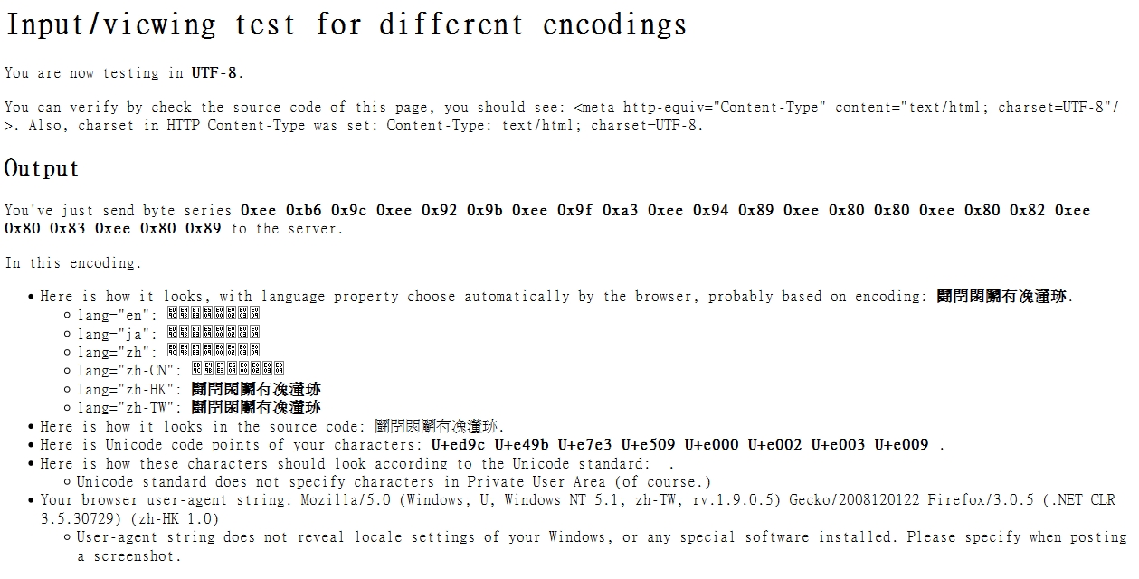

hfwong1 寫:
timdream 寫:
http://share.timc.idv.tw/encodetest.php ... ding=UTF-8
像這裡,同樣的字有兩組字碼,後者字會出來圖也會出來,前者不會有圖。而且我的電腦(只裝了 Ext B 字型的 XP)看不到前者。
所以我想要知道 hfwong1 是不是裝了什麼特別的程式才能讓 U+e0xx 顯示出字(而且如果可以顯示的話,那哪來的 PUA 字問題?還是可以繼續用呀,雖然都 2009 年了...)。
  我用的是 VISTA ULTIMATE,內置 HKSCS 跟 EXT B 的字體,並沒有裝任何會改變系統編碼的工具。
  另外,我沒有強制指定用 HKSCS 字體來顯示頁面。
  PUA 顯示不到的問題還是存在的,只是不存在於 HKSCS 頁面裏罷了。FX3 不能夠顯示 UTF-8 網頁裏的 PUA 字,只能顯示 HKSCS 頁面裏的 PUA 字。如要在 UTF-8 網頁裏顯示 PUA 字的話,一定要把字體強制設定為 HKSCS 字體,但是在 HKSCS 網頁裏,情況就不同了。即使沒有強制指定用 HKSCS 字體來顯示 PUA 字,FX3 還是會幫你抓 HKSCS 字體來顯示 HKSCS 網頁裏的 PUA 字。我真的不明白為何 FX3 只能在 HKSCS 網頁裏才能正確地抓取 HKSCS 字體來顯示 PUA 字。
  唯一的解釋是,由於 UAO 跟 HKSCS 同樣地採用相同的 PUA 碼位,以置在那些網頁的 PUA 字在轉為 UTF-8 後,不知道
應該顯示為 UAO 還是 HKSCS 所對應的字,所以就乾脆兩個都不顯示,只顯示為正方形。但是我覺得這樣的設定很有問題,畢竟 HKSCS 是官方標準而 UAO 並不是,所以 MOZILLA 其實應該要把 UTF-8 裏的 PUA 字優先顯示為 HKSCS 所對應的字,而不是甚麼都不顯示。當然更好的辦法就是可以讓使用者自行設定。
所以我如果沒有會錯意的話,上面那個測試連結你只能看到後四個字。然後我現在改了 lang="" 屬性之後,你應該能在 zh-HK 那行看到八個字,其他都不行?
來張 screenshot 吧 :) 。
如果是這樣的話,各位是覺得讓那四個 PUA 字無論在哪個 lang 屬性底下都能正常顯示才對?
Mozilla/5.0 (Windows; U; Windows NT 5.1; zh-TW; rv:1.9.0.5) Gecko/2008120122 Firefox/3.0.5 Ubiquity/0.1.4

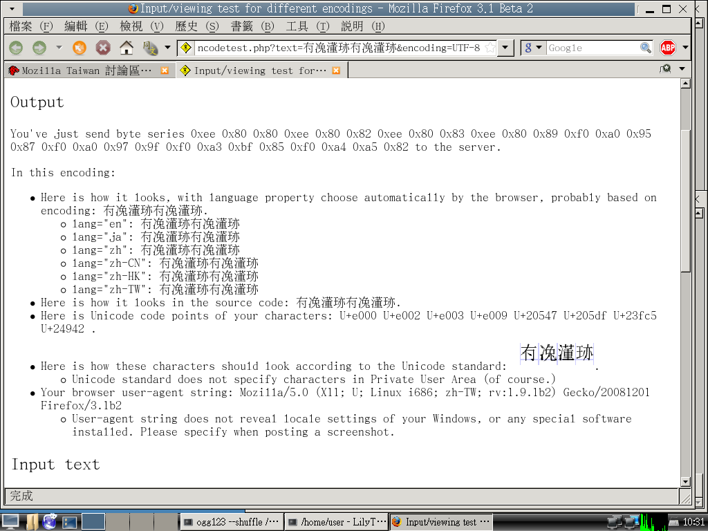

文章發表於 : 2009-01-03, 10:35
註冊時間: 2006-08-14, 10:04
文章: 26
timdream 寫:
讓我來張 screenshot 吧 :) 。
Screenshot.png [147.38 KiB]
被下載 963 次
Mozilla/5.0 (X11; U; Linux i686; zh-TW; rv:1.9.1b2) Gecko/20081201 Firefox/3.1b2
文章發表於 : 2009-01-03, 11:02
註冊時間: 2004-12-05, 23:32
文章: 260
來自: 地球
kwokts 寫:
感謝;您的 Linux 有 locale 設定是 zh-HK?
文章發表於 : 2009-01-03, 11:10
註冊時間: 2006-06-29, 23:03
文章: 42
來自: 美國
timdream 寫:
hfwong1 寫:
timdream 寫:
對,就是要讓那些 pua 字在任何 lang 屬性下也能顯示出來。
下圖為我的 screenshot,可看出除了在 ZH-HK 下,其它的 lang 裏都是看不到 pua 字的。
hkscs-test2.jpg [89.97 KiB]
被下載 977 次

文章發表於 : 2009-01-03, 11:14
文章: 26
timdream 寫:
以下是執行 locale 的輸出:
LANG=zh_TW.UTF-8
LC_CTYPE=zh_TW.UTF-8
LC_NUMERIC="zh_TW.UTF-8"
LC_TIME="zh_TW.UTF-8"
LC_COLLATE="zh_TW.UTF-8"
LC_MONETARY="zh_TW.UTF-8"
LC_MESSAGES=zh_TW
LC_PAPER="zh_TW.UTF-8"
LC_NAME="zh_TW.UTF-8"
LC_ADDRESS="zh_TW.UTF-8"
LC_TELEPHONE="zh_TW.UTF-8"
LC_MEASUREMENT="zh_TW.UTF-8"
LC_IDENTIFICATION="zh_TW.UTF-8"
LC_ALL=
文章發表於 : 2009-01-03, 11:24
文章: 26
hfwong1 寫:
設定 對應這種語言 的字型,就可以讓那些 pua 字在那種語言能顯示出來。
