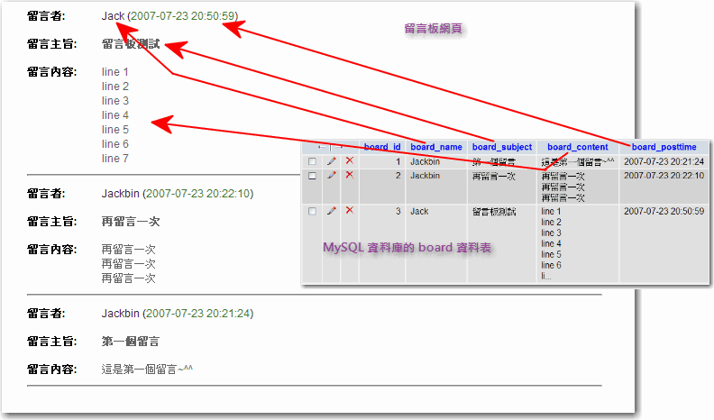

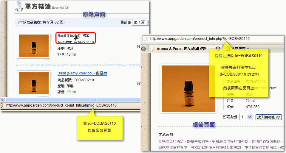

PHP+MySQL 基本上大概有下列三種類型,學好這三種,其他更複雜的就可以自行衍伸。
第一種是不含細節頁面,網頁只需從資料表抓出資料即可。
(例如留言板)
第二種是有細節頁面,當你按下鏈結時會前往細節頁面。
這種跟第一種其實是一樣的,只需要在資料庫中建立一個資料表,只是它要顯示的內容很多,所以在原始頁面先顯示部分資料,透過細節頁面再來顯示完整的資料。
細節頁面透過 $_GET['變數'] 來接收網址列上的變數值。而這個變數名稱是資料表中的欄位名稱,一般是用主鍵欄位。
(例如購物網站)
第三種跟第二種類似,有細節頁面,但需用到兩個資料表,一個主資料表 (儲存發表人的文章),一個關聯資料表 (儲存回覆人的文章)。
(例如論壇、討論區,在細節頁面除了發表人的文章,下方還有回覆人的文章,回覆人的文章就是存在另一個關聯資料表中)
你目前寫的屬於第二種有細節頁面,只是沒用到資料庫而已。
