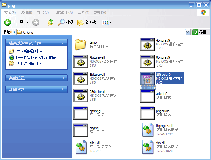

有人要試試看 自動減色 png 最佳化嗎?
http://emukim.googlepages.com/png.7z
把壓縮檔內的png資料夾放在c:\
使用方式就像圖一樣
然後把要最佳化的png用滑鼠拖到批次檔的圖示上面
只有拖拉的方式才能正常執行 (不要複製到C:\png 資料夾內 執行批次檔)
4bitgray9.bat 拖拉的png前9個會轉成4bit灰階存在C:\png\裡
8bitgray9.bat 拖拉的png前9個會轉成8bit灰階存在C:\png\裡
256color9.bat 拖拉的png前9個會減為256色存在C:\png\裡
4bitgrayall.bat 所有跟拖拉的png 同資料夾的png都會轉成4bit灰階存在C:\png\裡
8bitgrayall.bat 所有跟拖拉的png 同資料夾的png都會轉成8bit灰階存在C:\png\裡
256colorall.bat 所有跟拖拉的png 同資料夾的png都會轉成256色存在C:\png\裡
9.bat 跟all.bat 不一樣的地方是
9.bat是optipng 用不一樣的設定跑loop 得出最小的檔案 結束後會暫停 讓你看cmd視窗的結果
all.bat則只是optipng 用一種設定直接跑出檔案,執行完就直接關閉cmd視窗
如果要轉很多同類型的檔案,可以參考 9.bat的最小檔案設定
修改all.bat的參數再跑會比較快 (怎麼改等測試完成後再敘述)
暫時貼在blog上,明天進行字型著色再轉到討論區來
http://oranqe.wordpress.com/2008/09/26/ ... colorgray/
麻煩有空的人幫忙測試
如果有問題不能用,請幫忙照下圖;如果成功也麻煩回一下文
