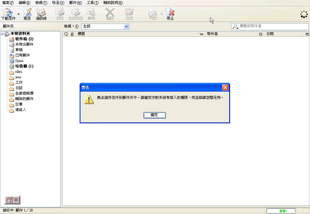

下載郵件時,會出現需要您的權限及郵件資料夾容量的問題,不知道這個問題,大家有沒有遇到過!
我的權限的是系統管理員,資料夾容量還有1GB 多,居然跟我說上述兩個原因!. :roll: [/img]

alvinliu 寫:
有在別人的電腦上遇過這種問題
不過那台PC是用 Win98 所以會有檔案大小(2G)限制的問題
把一堆信件砍了之後就 ok 了。
建議你先把信件整理一下,不要全部都放在 inbox(收信匣)中
然後再執行『資料夾重整』試試看。

此問題已解決,主要為該硬碟為系統,且只有一個分割磁碟,又有開啟xp還原功能,故磁碟機容量不足,以致出現上述情形,感謝大大的回覆.. :)
