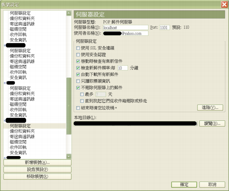

問題描述:
我在下載Yahoo信件至本地端時,喜歡在Yahoo伺服器上也保留一份,
所以我有勾選「不刪除伺服器上的郵件」此選項,
這麼一來,在Yahoo伺服器上的信件就不會被刪掉了,
而且在TB下載這些信件至本地端後,會將Yahoo伺服器上的信件標示為已讀取。
但是這些已下載至本地端的信件,明明在Yahoo伺服器上都標示為已讀取,
卻不知為何,有時候依舊會被視為新信件而被重覆下載回來.....0rz
於是就經常會有這樣的情形發生:
Yahoo伺服器上我累積的20封已下載回來的信件,
突然間又被當成20封新信件而被再次下載回來,
我就得在TB裡將這20封新(?)信刪掉。
搞得我很煩吶@_@~
信箱的帳號設定如附圖,請參閱。
感謝回答 : )
webmail.PNG [216.24 KiB]
被下載 612 次

同樣的情形在剛剛TB收取Yahoo新信件時又發生了一次...
這次我刪了21封重覆收取的信 :evil:
歐!對了,我Yahoo的模組已改為Yahoo-0.2.17了,也還是會發生這種情形..
