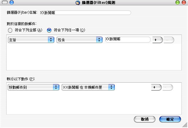

g168899 寫:
小弟有個使用過濾器的問題
1.我有多個郵件帳號,其中一個用於接收電子報,因為接收多種不同的電子報,希望每種報在下載後都能自動歸到不同的資料夾,不知如何設定?
每種電子報標題或寄件者應該都有相同處才對...所以:
eg.假設xx新聞報要規類到ABC資料夾。而XX新聞報的標題都包含「xx新聞」,則:
1.工具→郵件篩選器→過濾(F)→選擇你的郵件會收到的地方(通常是本機郵件匣)
2.新增(N)→幫篩選器命名,假設為 XX新聞報
3.符合下列任何一項
4.主旨→包含→「XX新聞報」
5.移動郵件到→「XX新聞報 在 本機郵件匣」
看起來就像:
g168899 寫:
2.曾設定過"過濾器",可是每次進入怎麼都看不到先前設定的內容.要如何才能像outlook那樣看到已設定的郵件規則。
注意過濾器的選擇是不是在正確位址。
g168899 寫:
3.不知哪裡可以找到詳細的過濾器使用說明(繁體中文版)
可到Wiki看看。
filter.png [23.71 KiB]
被下載 378 次
- Wayne
