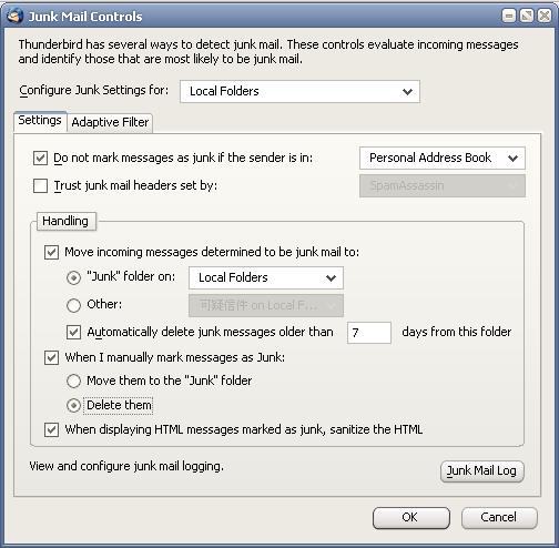

我重新裝 1.5(en),設定如附圖(與 1.0.6 時一樣)。
TB 還是直接把信設為已讀送進 "Trash" 而不是 "Junk",
本來應該是 "未讀" 送進 "Junk"。
嗯…我砍了
C:\Program Files\Mozilla Thunderbird
C:\Documents and Settings\Administrator\Application Data\Thunderbird
不夠乾淨嗎? 還差哪兒?

why 寫:
嗯…我砍了
不夠乾淨嗎? 還差哪兒?
看起來您的設定跟個人目前使用中的是相同的
但是我的都會將判定為垃圾信的內容自動移到Junk資料夾中...
不過唯一不同的是"When I manually messages as Junk:"
那邊的設定,我是選擇"Move them to the "Junk" folder"
不過剛剛再仔細看一下,我自己在 Trash 中有部分的垃圾郵件都已經標示"已讀",
這樣看起還似乎怪怪的,希望不會是1.5版在這方面出了問題
另外問一下,您的郵件資料夾有在上面的第二個資料夾中嗎?
若沒有的話建議您將垃圾郵件過濾器的記錄重設試試看
就在你圖檔中的第二個標籤頁中的按鈕"Reset Training Data"
同時確認圖中的"Junk Mail Log"中的選項是否有勾選。
題外話,1.5版中多了那個"Trust junk mail headers set by:"
的選項,而且還有兩個(SpamAssassin or SpamPal)可以選擇說
先來試用 SpamAssassin 看看
