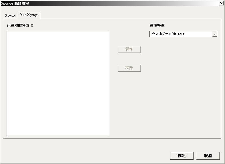

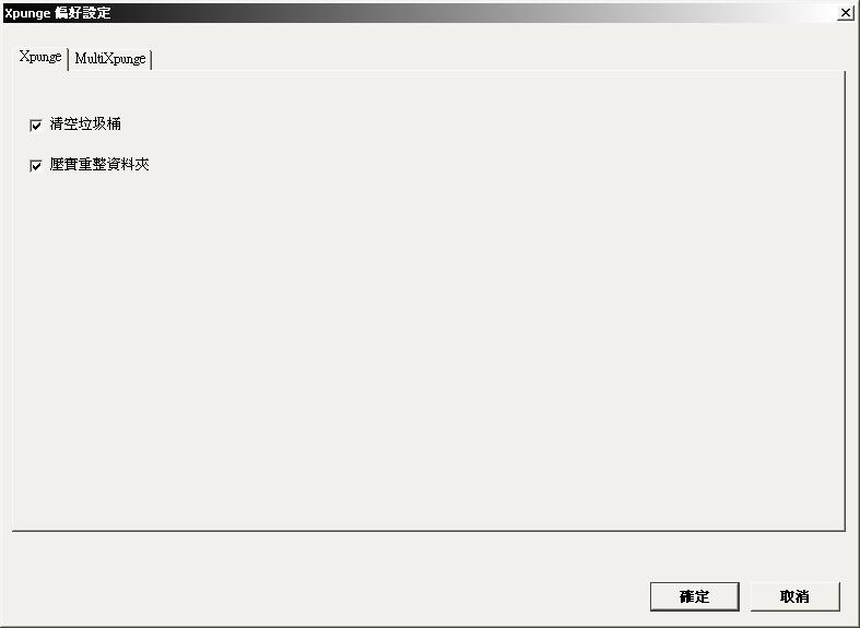

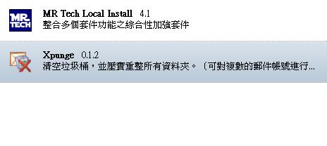

1.5版正常...
檢查一下user agent是不是zh-TW...
thunderbird\defaults\pref\all-l10n.js
會變成"\u..."的形式真的很討厭...

話說我編出來後改語系也是忘記改UA...XD
1.0.x的應該在all-thunderbird.js...
pref("general.useragent.locale", "en-US");
原來QLS切換時UA不會切換啊...
這樣不是很奇怪嗎?...@@a
