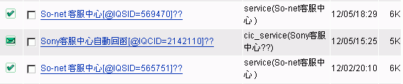

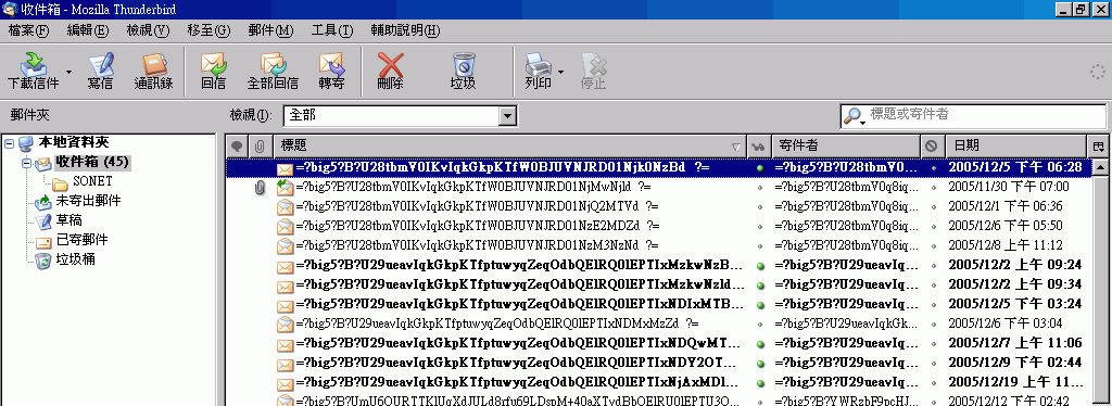

我使用TB1.06版發現主旨會亂碼!
同樣的信在outlook與so-net的webmail都正常
我抓兩張圖給大家看看,希望官方能在往後版本加以修正,以免造成使用者不便,謝謝。
PS:已經自我測試過確定不是編碼問題,可能是@或特殊符號會造成主旨亂碼!
順便請教各位先進:TB是否有類似mail2000那種自動歸檔的功能,例如so-net的webmail就是用那套收信軟體!感覺不錯用 :)

對對對!就是只有so-net客服回覆會這樣亂碼!
仔細看他主旨為
Sony客服中心自動回函[@IQCID=2146693]��
應該是@這個符號造成的吧?
因為該主旨在outlook 與 webmail 上都是正常顯示唷! :lol:

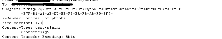

可不可以請您貼一下sonet.gif跟sonet1.gif的subject原始碼的圖呢
PS:如果可以也請複製subject的原始碼到txt檔中並上傳上來吧
(想看看是否有特殊字元)
請先點選該封email 後到 檢視-->信件原始碼
如下圖
感覺跟我之前的問題很像
viewtopic.php?t=7907&highlight=anndy
subject.PNG [5.87 KiB]
被下載 458 次

Howy 寫:
原文:
應該是@這個符號造成的吧?
嗯嗯 outlook上面的decode RFC2047跟Thunderbird不一樣
這類的問題小弟有去追過Thunderbird的source code
基本上Thunderbird會發生這種問題跟RFC2047裡面的一個條文有關
RFC2047上說:An 'encoded-word' may not be more than 75 characters long...
所以在subject中按照標準的做法
每一行應該不可以超過75個字元才對
且在encoded-word裡不能出現任何不可視字元
但很遺憾的是有些mail軟體在送信時並未尊照RFC2047上的做法
(現在大部份的bbs mail sender也都沒有符合標準, EX:ptt)
所以造成長度超過75, 如下所示:
Subject: [=?big5?Q?=AB=E6=C5=FD]=BA=F1=AEq=B1=E6=AE=FC=B0a=BA}=ABG=B6W=AD=C8=A5=C1=B1J?=
不符合標準的email就這樣直接被送出去了
但現在問題來了
在有些mail server的實作裡並未考量到像這樣標準外的狀況
所以在他收到第75個時就給予直接斷行
所以原本該在同一行的encoded-word被分成2行
所以收到的mail情況如下:
Subject: =?big5?Q?=A8=BE=B8=F5=BC=D1=20=A5~=B0=D3=B3n=C5=E9=B7~=B0=AA=BA=D6=
   A7Q=AFd=A4H=A4~?=
原本好好的一串編碼過的字元中間多了 0D 0A 09 這幾個不可視字元 (就是被分為2行之義)
我們再來看一看Thunderbird解encoded subject的source code
檔名:nsMIMEHeaderParamImpl.cpp
func name:DecodeRFC2047Str(...)
   中某一段
 for (r = q + 2; *r != '?'; r++) {
      if (*r < ' ') goto badsyntax;   --->意思是遇到不可視字元就當做是bad syntax 不解碼
所以...亂碼就是這樣產生的
(其實不叫做亂碼,他只是沒解碼直接顯示encoded str而已) :lol:
因為之前小弟一開起Thunderbird也是被這種滿是亂碼的email所困擾
所以就自己"亂改"了一下code
用很簡單的方法 逼Thunderbird去解碼
改過的source code檔案附在後面有興趣的大大可以自己去參考
我應該是只有動到DecodeRFC2047Str這個function裡面的code而已
另外還有一種情況會造成Thunderbird中間某幾個字亂碼
簡單說就是如果字串太長照RFC2047去分成很多個字串
如果切的不好一個中文字裡的字元剛好被分在不同的encoded str裡
那這個字就亂碼了
因為Thunderbird會對不同的encoded str會各自處理
這是考量到不同的encoded str有可能是不同charset的關係
但如果Thunderbird能把前後一樣的charset的encoded str
合起來處理就能避免上述的亂碼情況
也能對不同charset的encoded str正確解碼
說到outlook...
對! outlook都不會有如上面這2種亂碼出現
但這不是因為他code寫的很好
我覺得是他有一些"bug"的關係
對bad syntax都不予理會
不同的charset encoded str也沒有分開處理
所以遇到不同的charset在subject裡...
就變成outlook亂碼
Thunderbird正確解碼的情況
(MS程式員偷懶,該抓來打屁股 :lol: )
PS:
我上面所說的都是針對Subject的部份
我上面的outlook 是 Outlook Express
RFC2047:http://www.faqs.org/rfcs/rfc2047.html
有錯誤的話還請大家多多指教
