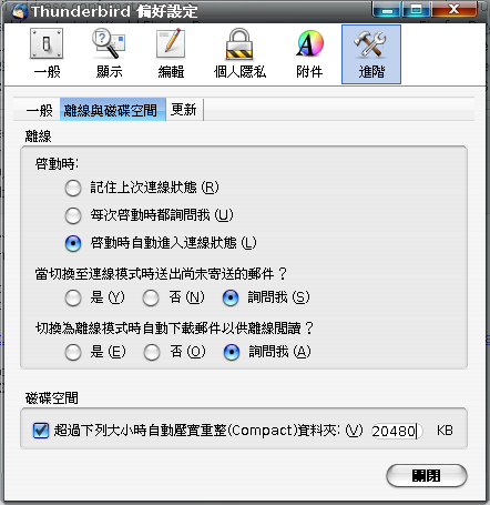

OE比較省空間?可我並不這麼覺得,不過我也遇過類似問題,當時原因是出自於『壓實重整』,由於要提高效率,在Thunderbird中看似永久刪除的郵件,其實空間並未釋出,每個郵件夾,都要經過壓時重整的過程才能將那些空間真正釋放出來,所以每隔一段時間就要對每個資料夾做壓實重整的工作。
↑往郵件匣點選壓實重整即可。
如果覺得太麻煩,則只要在【進階】偏好設定中設定指定數值,他就會在適當的時機詢問是否壓實重整。
set.png [39.16 KiB]
被下載 303 次
tbcomp.png [8.96 KiB]
被下載 302 次
