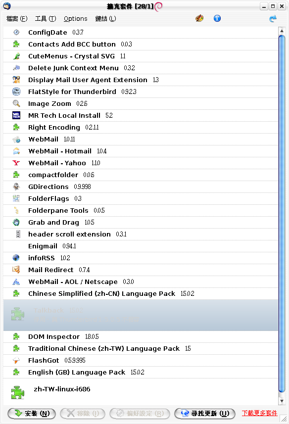

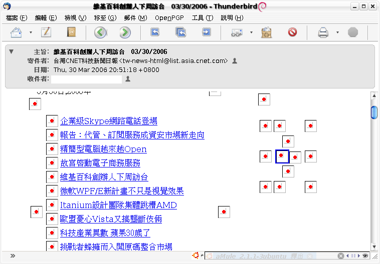

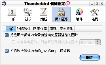

不知道什麼時候開始,我的Thunderbird就不再顯示遠端圖片,雖然我的設定成這樣:
但是只要遇到一堆圖片的郵件就變成這樣:
而且也沒顯示什麼可以顯示遠端伺服器圖片的按鈕(我記的原本會在郵件上方顯示一個按鈕讓你顯示遠端伺服器的圖片)。不知道是不是我的擴充套件造成的:
