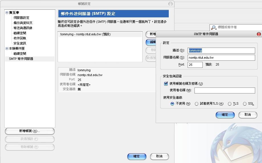

還是不行,
我的設定如圖示,
這樣對嗎?

http://www.cc.ntut.edu.tw/~wwwcc/new/pro-8.htm
你好像多打一個n了
試試看,我也不知道行不行 ,路過給個建議

使用者名稱不用打嗎?

多打一個n是學校的網頁上設定如果用outlook收信的話,
學生:nsmtp.ntut.edu.tw
老師:smtp.ntut.edu.tw
我也有試過把n去掉,也不寄不出去,
可是寄給他同樣是ntut.edu.tw的email可以寄,
使用者名稱我也有打了也是寄不出去到其他mail..
