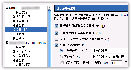

文章發表於 : 2008-02-09, 03:21
註冊時間: 2007-07-02, 22:50
文章: 228
我這裡不管帳號是不是使用「全域收件匣」,垃圾信都會在接收後自動移到「垃圾郵件」匣中。
我的「工具 -> 帳號設定」中的設定如下:
另外,若手動將郵件標示為垃圾郵件,該郵件也會立即自動移到「垃圾郵件」匣中。(這部份須設定「工具 -> 選項 -> 個人隱私」勾選 "當我手動標示垃圾郵件時: 移動到該帳號的「垃圾郵件」匣")
sshot-1.png [22.12 KiB]
被下載 419 次
